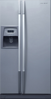

Bonjour à tous,
Mon réfrigérateur américain Daewoo FRS-U20DAi ne veut plus faire de glaçons. L'eau coule dans le moule, le moule se retourne quand ils sont prêts mais ils ne se décrochent plus. J'ai tout degivré, vidé le bac à glace mais rien y fait.
Le retournement du moule fonctionne bien avec le bouton test.
Par contre sous le moule ou se forment les glaçons je vois comme une petite resistance, est ce bien cette résistance qui chauffe le moule pour les aider à se décoller ?
Merci par avance pour votre aide.

oui la resistance est la pour aider au degivrage je pense que votre fabrique de glace est defecteuse //myronMatthieu55 - 17 avril. 19h13
Merci pour votre réponse, Dans ce cas, il faut changer la fabrique à glaçon entière ou je peux changer juste la résistance? Signaler ce contenu comme inapproprié
