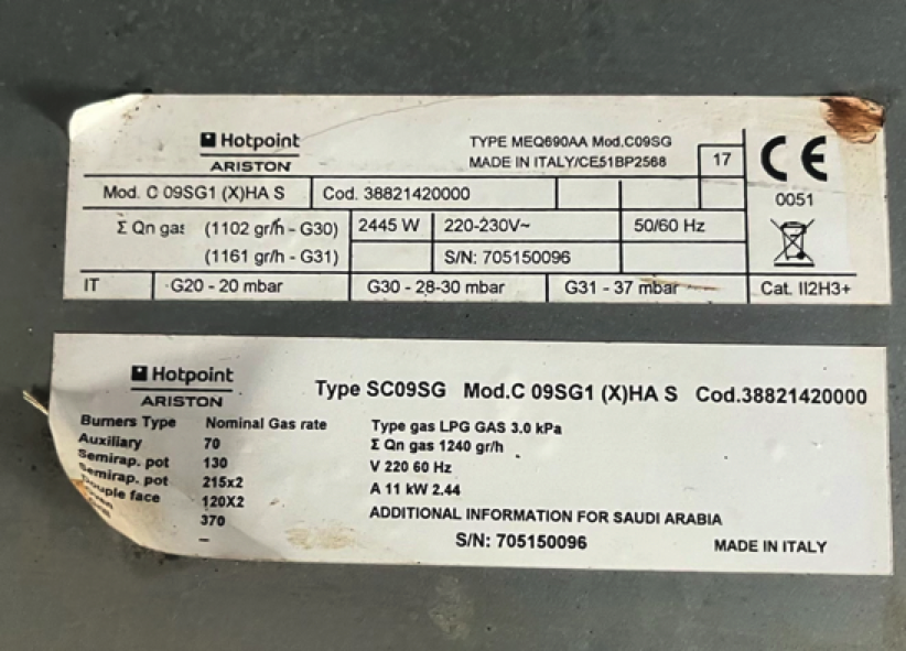

Un des boutons de commande d'une gasinière Hotpoint Hariston C09SG1XHAS, est cassé. J'en ai commandé un chez un fournisseur de pièces détachées mais le modèle livré n'est pas le même.
Questionné, ce fournisseur a expliqué "que le modèle d'origine n'est plus disponible et qu'ils fournissent un modèle de remplacement".
Quelqu'un aurait-il une idée pour trouver le modèle d'origine en neuf ou en occasion ?
Je joins la photo du bouton d'origine (à droite) et du bouton de remplacement (à gauche)
Je vous remercie par avance.

alors pour moi c est dispo bouton reference C00273932 MANETTE //reference C00111220 DISQUE BOUTON NOIR ARISTON /// pas de rupture cur mes sites pro faites recherhce sur google avec reference vous aurez // myron Signaler ce contenu comme inapproprié
