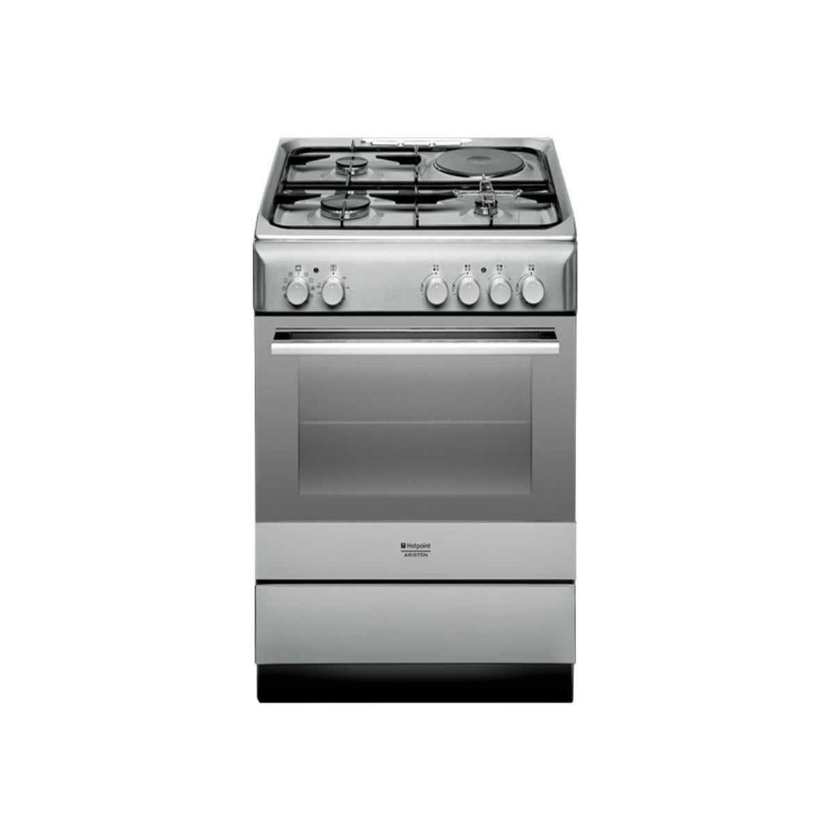

Je possède une cuisiniere/four hotpoint ariston modèle CX61SP6 et impossible de demarrer le four en tournant le bouton des programmes,l'affichage digital de l'horloge fonctionne, la plaque électrique aussi...j'ai regardé la lampe dans le four,elle est en bonne état. ..j'ai aussi débranché le four pdt une demi journée pour voi si moyen de réinitialiser le four mais rien de concluant. ...c'est la deuxième fois que ça le fait....c'était revenu en debranchant le four et démontant/remontant les fils électriques du boitier arrière du four...j'ai donc réessayer la manip mais rien.
Lorsque le four tombe en panne, je constate que l'horloge digitale clignote,remise à zéro comme une coupure de courant
Merci pour votre aide

bonjour
sur votre appareil si l afficheur clignote et que vous n arrivez pas a mettre l heure cela bloque la mise en route de votre four
sur documentation il n y a que la pendule pas d autre electronique qui pourrait vous empecher l utilisation
pour moi la pendule est en cause
cdlt
