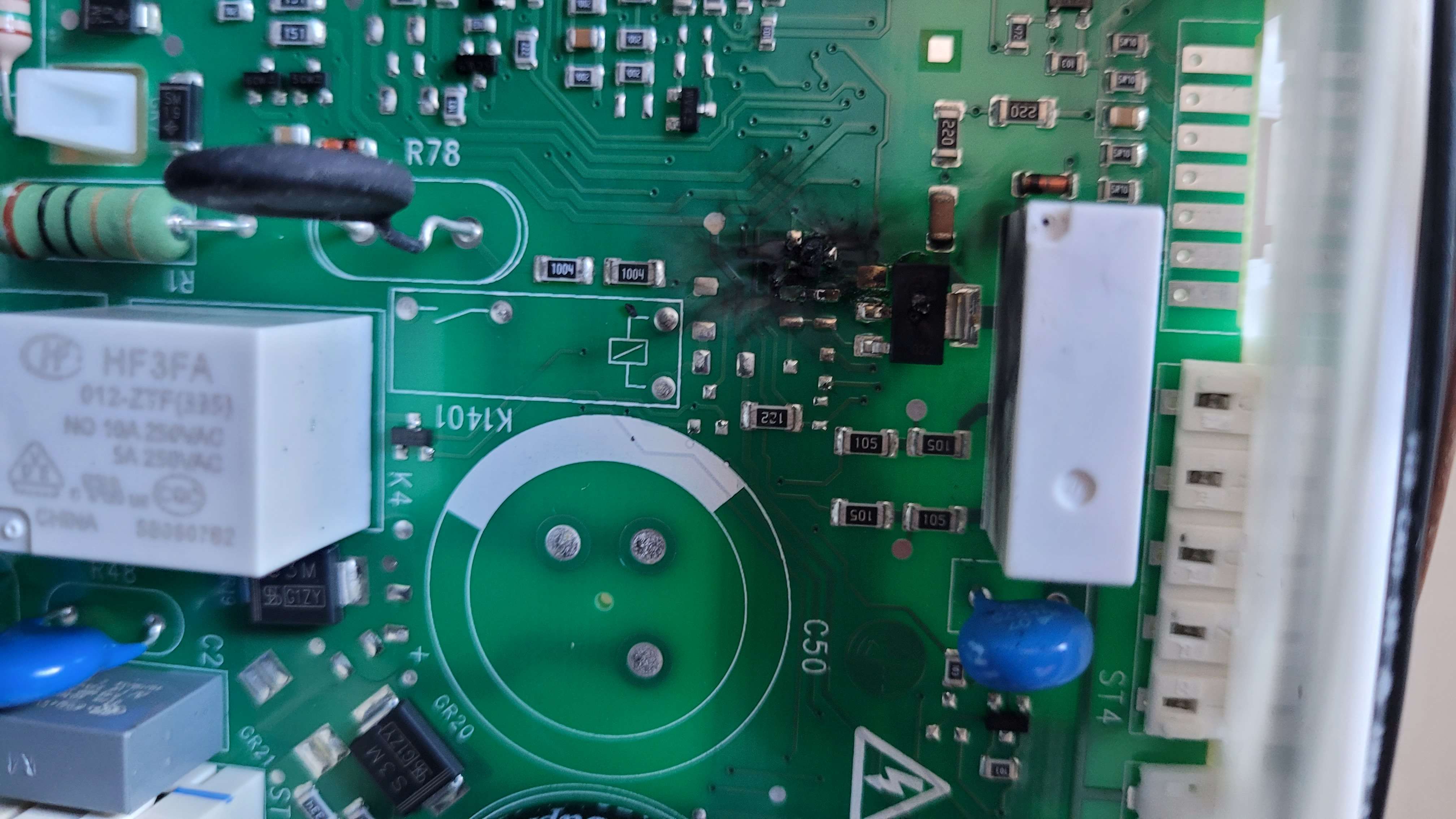

Bonjour,
Notre LV est en panne. Il a à peine 3 ans et a du fonctionner 15 à 20 fois (résidence secondaire).
Symptôme : le LV "tourne" dès qu'on le branche, impossible de l'arrêter, le moteur tourne.
Nous sommes en Espagne, un réparateur est venu et a diagnostiqué un pb de carte électronique de puissance, sur laquelle un composant est effectivement grillé. Nous avons compris que c'est un problème sur un autre élément du LV qui a probablement fait griller le composant de la carte
Peut-on savoir d'après le composant grillé quel est l'élément du LV qui aurait provoqué la panne ?
Marque GORENJE
Modèle DW30.1 GS371C60W
Numéro d'article : 736623/05
Numéro de série : 21030103
Acheté le 14.05.2022, tombé en panne en août 2025.
Merci pour votre aide,
Benoit

non la c est pas possible de trouve par rapport au composant // il faut regarder cote piste voir l endroit ou ca a crame le composant suivre la piste qui va aller jusqu a un connecteur voir le fil qui correspond a la piste et remonter juqu a l element // mais si tourne en permanence c est la pompe qui est aliment en permanence donc controler sa valeur ohmique pou voir si elle n est pas en court circuit // myron

Bonjour,J'ai eu un problème du même type.Carte mère HS (triac HS) du à une électrovanne d'eau en cours circuit. Il suffit de suivre la piste du triac HS pour déterminer le connecteur et suivre le fil jusqu'à l'élément en court circuit. Le changer avant de changer la carte.Eric
