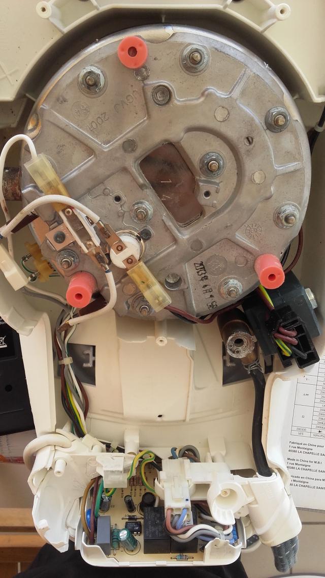

Bonjour,
Quand j'appuie sur la commande, sur la poignée du fer, j'obtiens sur la vapeur, mais après la centrale, sur celle-ci.
Vapeur central calor Réf: GV7555
Je vous remercie d'avance pour votre aide

Bonjour
je pense que vous devez avoir un tuyau de percé
il faut démonter la central pour la fuite
bonne journée
krys-971 - 16 oct. 13h36
salut
non il n'y a pas de tuyau de percé
j'avais déjà testé avec le carter inférieur restant démonté, j'ai pu constater que la vapeur sortait de la partie hydraulique de l'électrovanne, d'où des traces blanchâtres.
voici un lien pour voir en photo l'intérieur de ce dernier
http://img115.xooimage.com/files/d/7/f/1-56a9901.jpg

krys-971 - 17 oct. 10h53
j'ai effectué un détartrage mais le problème est toujours présent.
