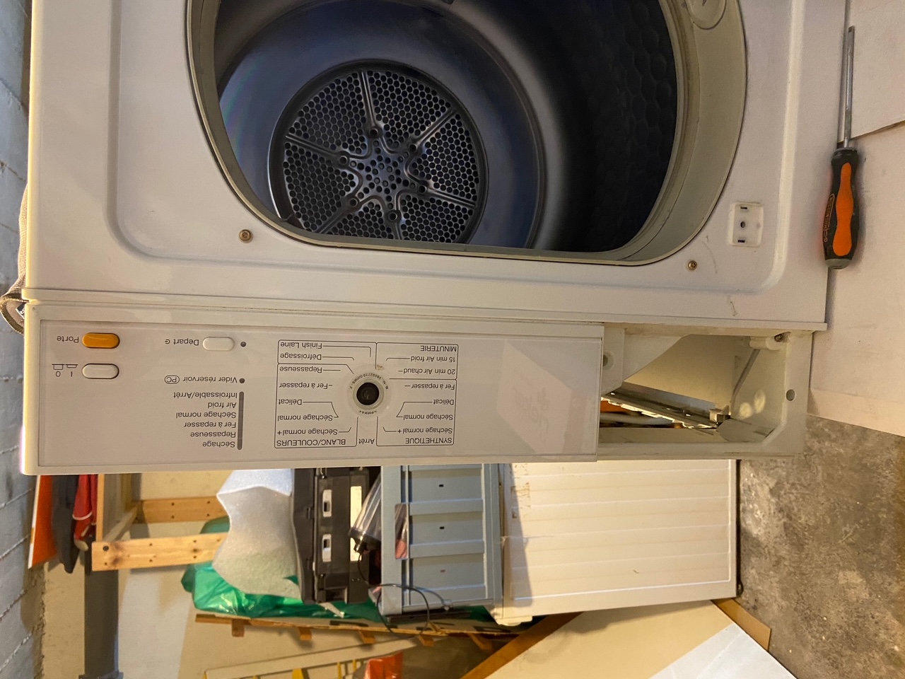

mon seche linge miele T4222C ne chauffe plus je pense que la resistance est HS .J,ai reussi à demonter les panneaux arriere ,cote droit et avant mais je n'arrive pas à demonter le panneau de commande pour avoir acces à la prise pour le thermostat. pouvez vous m'aider pour ce point.

il faut glisse une lame de couteau fine ou un tournevis tres fin entre le contour du bandeau et le plexi ou sont affiche les programmes (moi je fais toujours soit le coin haut gch ou haut dte=
le geste passeer l outils entre le bord blanc du bandeau et le plexi transparent programme ,pousser le plexi vers le bas (il va bouger de deux milles )suffisament pour se deboiter
derriere vous avez les vis qui maintiennent le bandeau
( le plexi se deboite )
bonne journee

Merci pour votre aide mais lors du démontage j'ai perdu une des petites lamelles métalliques bloquant le panneau en plexi, sont-elles retrouvable?
merci
Signaler ce contenu comme inappropriéMyron - 15 nov. 21h07
votre plexi va tenir sans
il est emboite dans le bandeau et le bouton de selection vient faire un maintient supplementaire
aucun risque
