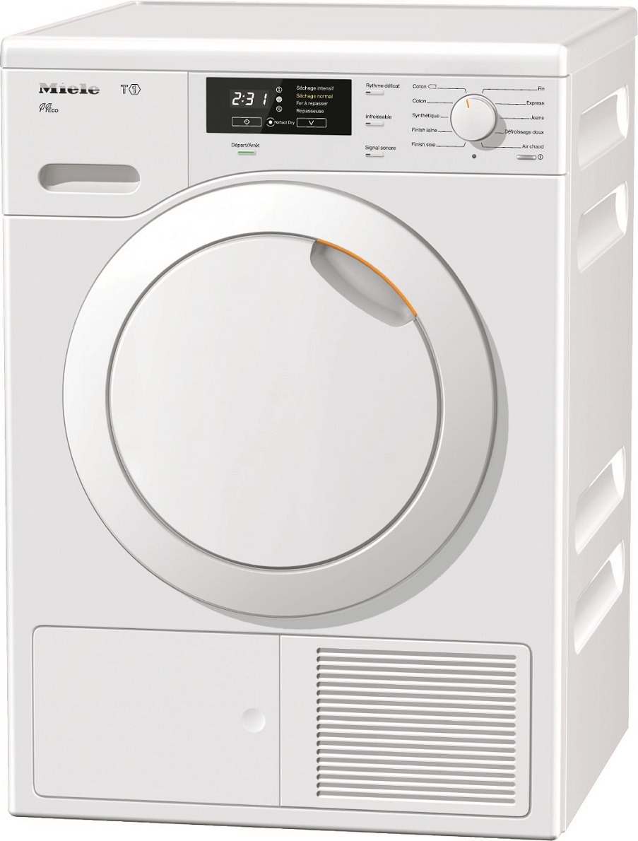

Quand je met en route mon sèche linge qui a 19 et j'enclenche le départ, le voyant lumineux se met sur le bon programme mais rien ne démarre et j'ai un bourdonnement derrière le bandeau de commande.
Aidez , proposez une solution
