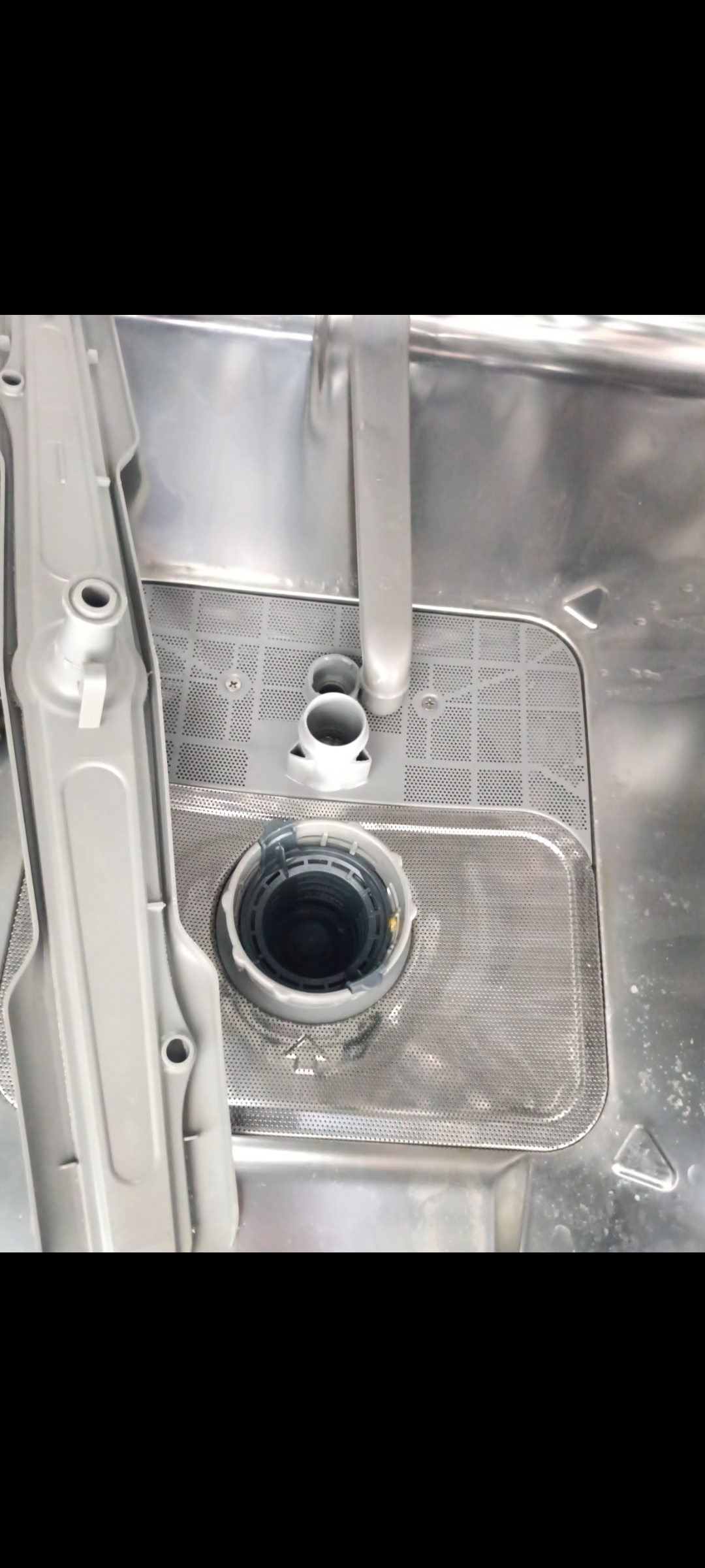

Le tuyau qui alimente le bras de lavage inférieur de mon lave vaisselle se déclipse à chaque lavage
Savez vous la pièce qui manquerait ?

c est clipse la durite equerre et clipse dans 1786790100 SUPPORT DU DEMI-FILTRE // SUPPORT DU DEMI-FILTRE maintenu par deux vis defaites le regarder de pulus pres avec la durite equerre vous devez avoir des traces soir de casse (petit clips ) ou usure defoormation et clipse plus //myon

en intervention on change les deux car c est du plastique donc les deux doivent être en parfait état /// filtre arriere // lien /// https://www.spareka.fr/electromenager/spem4693944-electromenager-arcelik-1837705.html //// et durite equerre reference 1512590300 TUBE ALIMENTATION EAU ////myron

Ok superMerci beaucoup de votre aide Je vais suivre vos conseils Signaler ce contenu comme inapproprié
