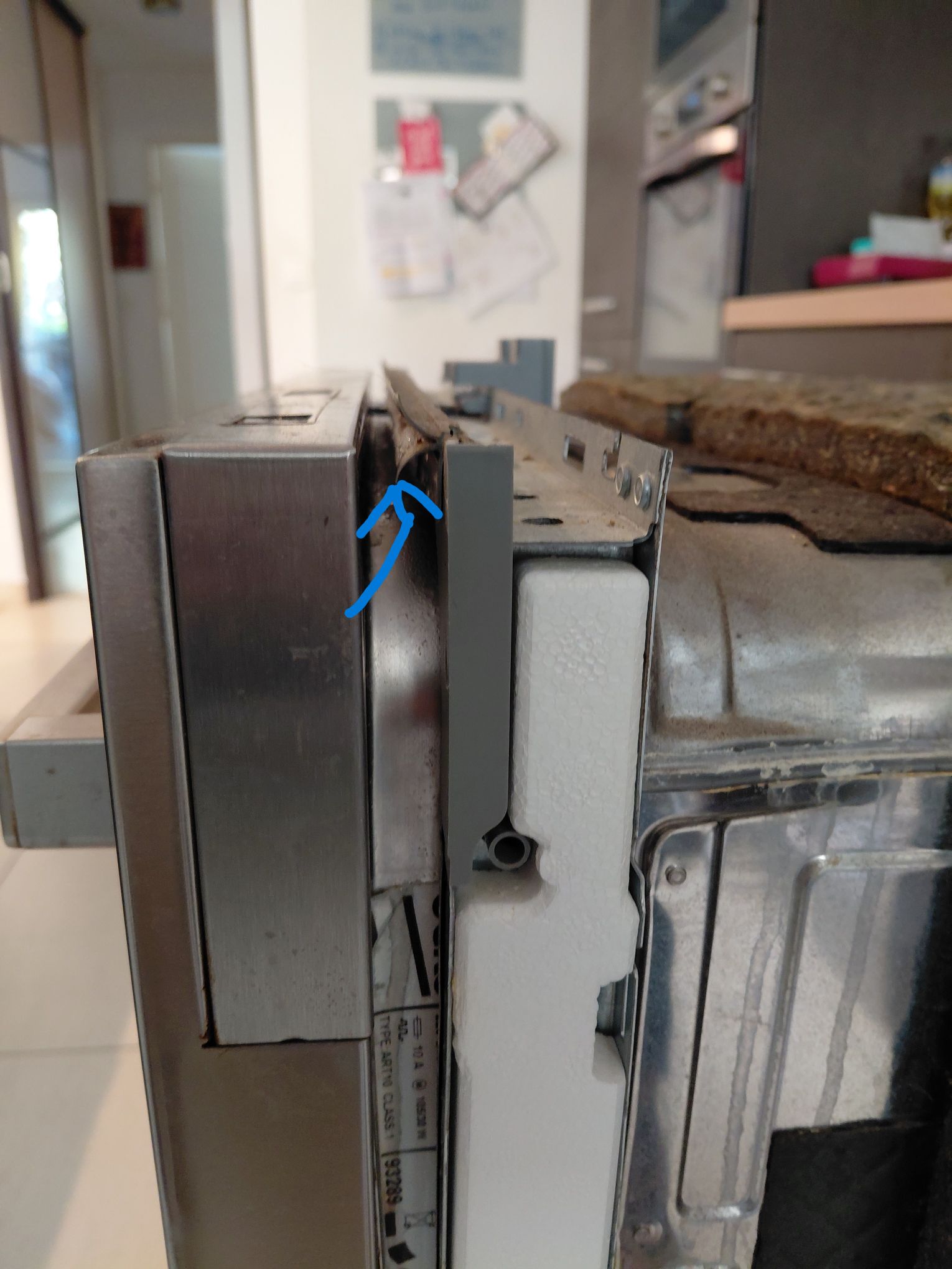

Depuis plusieurs mois, mon lave vaisselle Beko ( ~10 ans d'age) fuit, defaçon aléatoire, ce qui se termine par la mise en sécurité. Lorsque cela se produit, je n'ai d'autre solution que de pencher le lave vaisselle, vider l'eau résiduelle, et sécher le panneau sur lequel s'appuit le mécanisme de sécurité.
J'ai changé les joints de porte et de bas de porte, qui étaient usés, pensant que cela venait de là. J'ai commandé ces pièces censées être compatibles avec mon appareil. Malheureusement, le problème s'est reproduit.
J'ai l'impression que la fuite provient de cette partie en plastique (photo 1 entouré en Jaune) , car je vois des traces de coulures. Cette partie est articulièremetn encrassée, je ne saispas comme la nettoyer. La flèche bleue, derrière l'isolant, correspond au panneau en plastique dans lequel je retrouve de l'eau, où se trouve le contacteur de sécurité

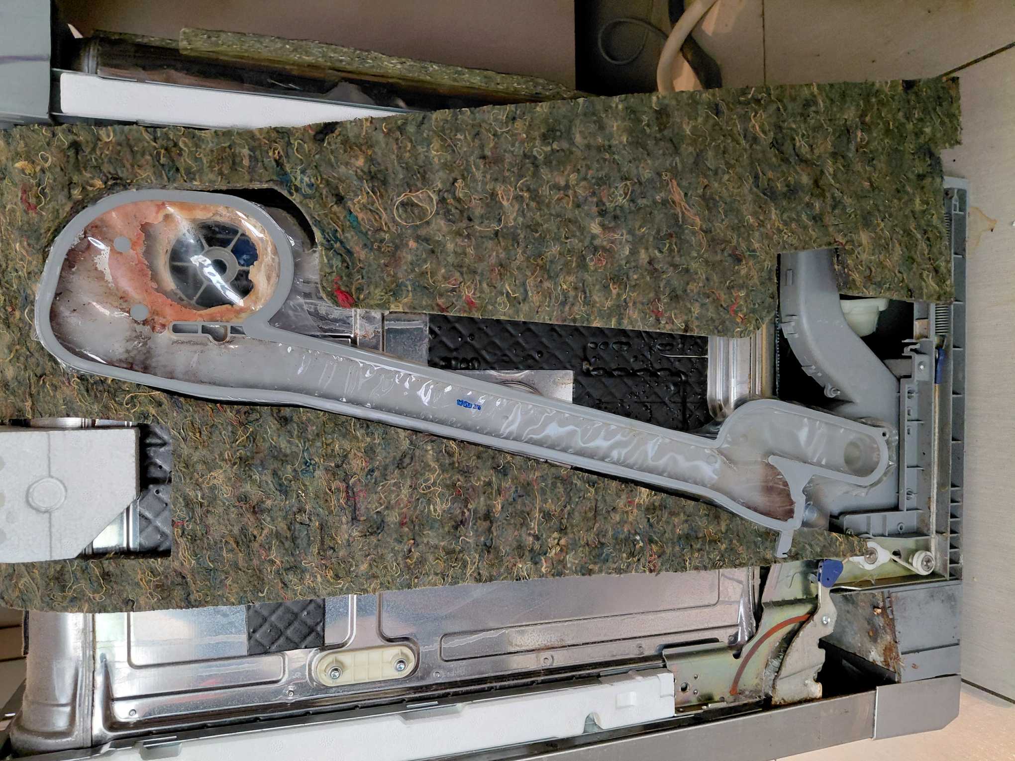

Egalement (Photo2), Je constate pendant le lavage de l'eau arrivant entre la porte et le montant. Je ne pense pas que cela soit l'origine du pb, ni dire si c'est normal.
Photo 2

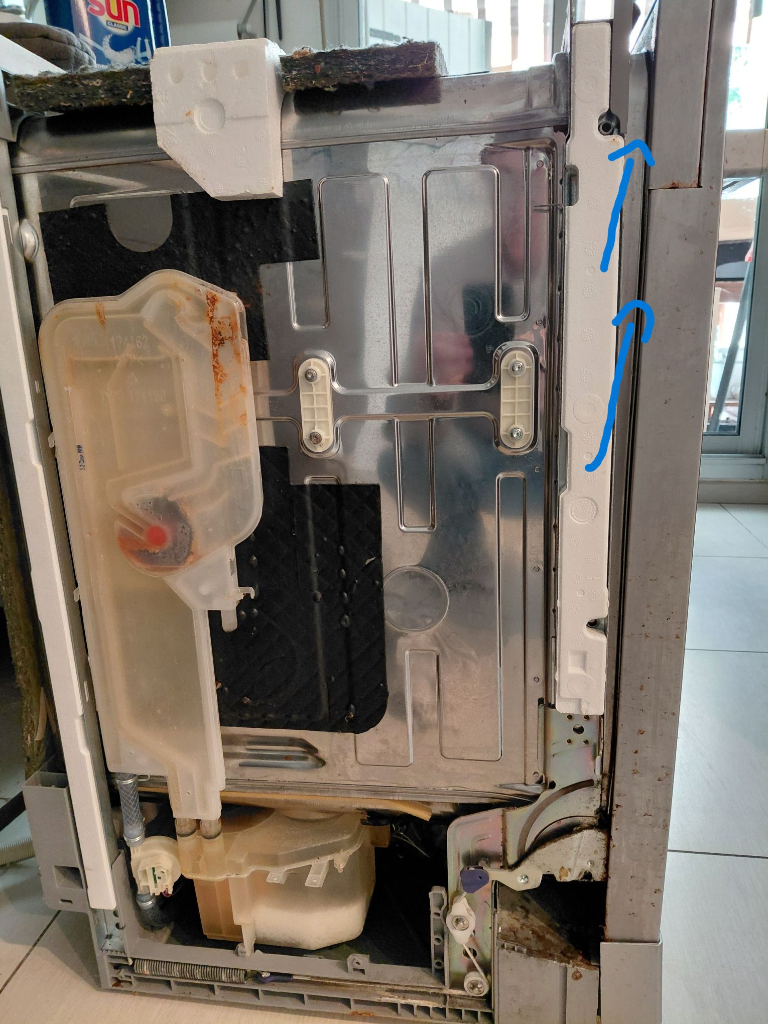

Je vois également sur les côté (entre la porte et le lave vaisselle - Photo 3), des éclaboussures de temps en temps.
Photo 3

il met combien de temps pour se mettre en secuite (combien de cycle) // apres pour rechercher la fuite faites le tourner les deux panneaux demonter et a l aide d une lampe regarder les boites a eau et le dessous pour voir si fuite ou pas // la panne peut se declarer a chaud /// myron
juldubo - 25 janv. 16h44
Merci pour votre réponseJ'ai démonté les 2 panneaux latéraux (Cf Photos), mais je n'ai pas pu déceler la fuite pour le moment. Le nbre de cycles avant la mise en sécurité est variable, cela peut être 3 comme 20 Signaler ce contenu comme inapproprié
