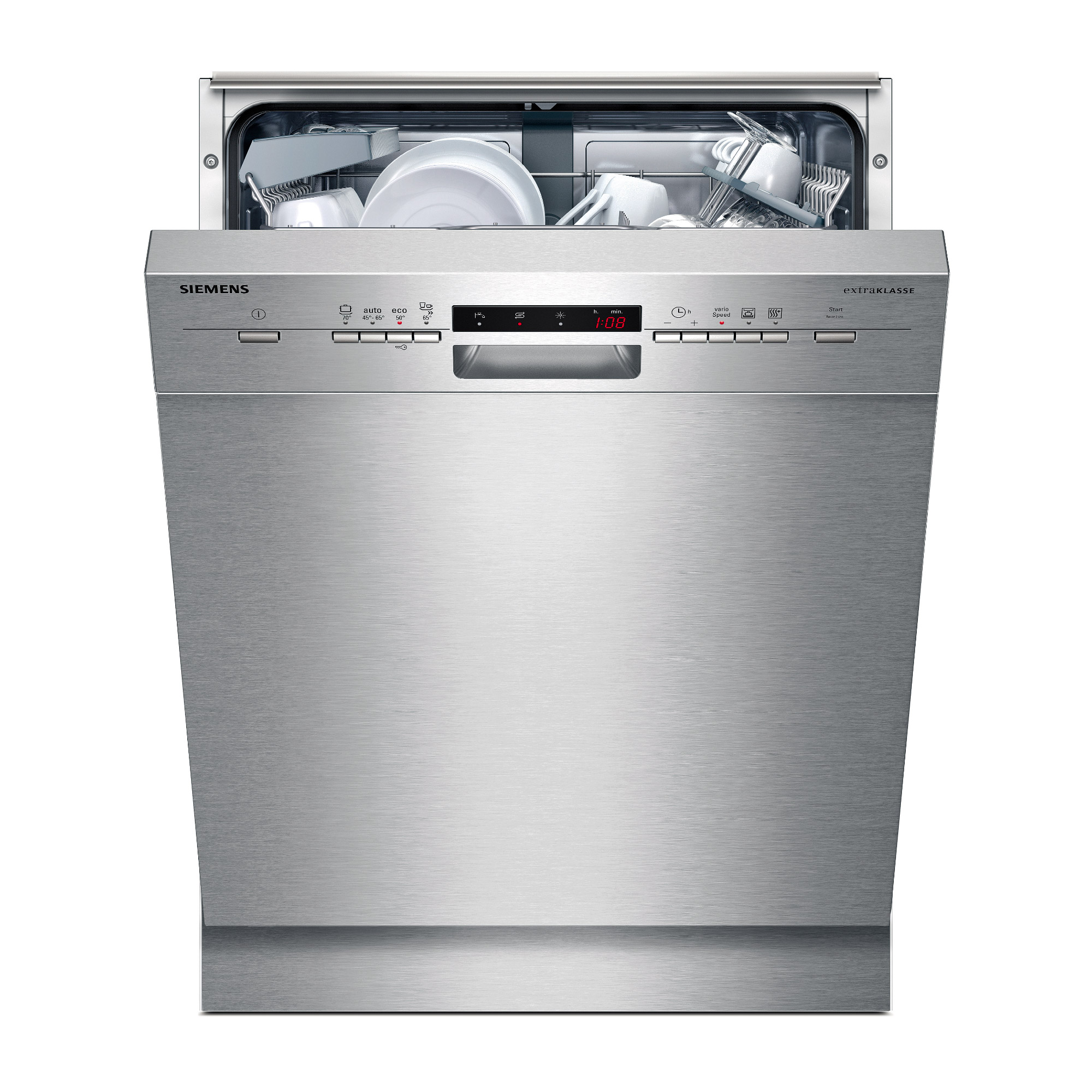

Bonjour.
Les voyants sont allumés mais ne réagissent pas quand je veux changer de programme  (auto, éco 50°, rapide 35°).
J'ai testé (Ohm-mètre)
Contact de porte => Ok
Contact anti débordement => Ok
Contact Capsule de pression d'air (niveau de remplissage de cuve ?) => Ok
Électro-vanne (en bas du "colimaçon) => Ok à 2,4 KOhm
Électro-vanne Arrivée d'eau => Ok à 3,5 KOhm
Autre Électro-vanne ?  en bas à gauche, à l'opposé du moteur => seulement 255 Ohm
Non encore testés :
Le condensateur  ( je n'ai qu'un multimêtre Volt, Ampère, Ohm et ->| {Diodes ?}
Je "sèche" !!!
Quelqu'un aurait une piste pour m'aider ???
Merci
