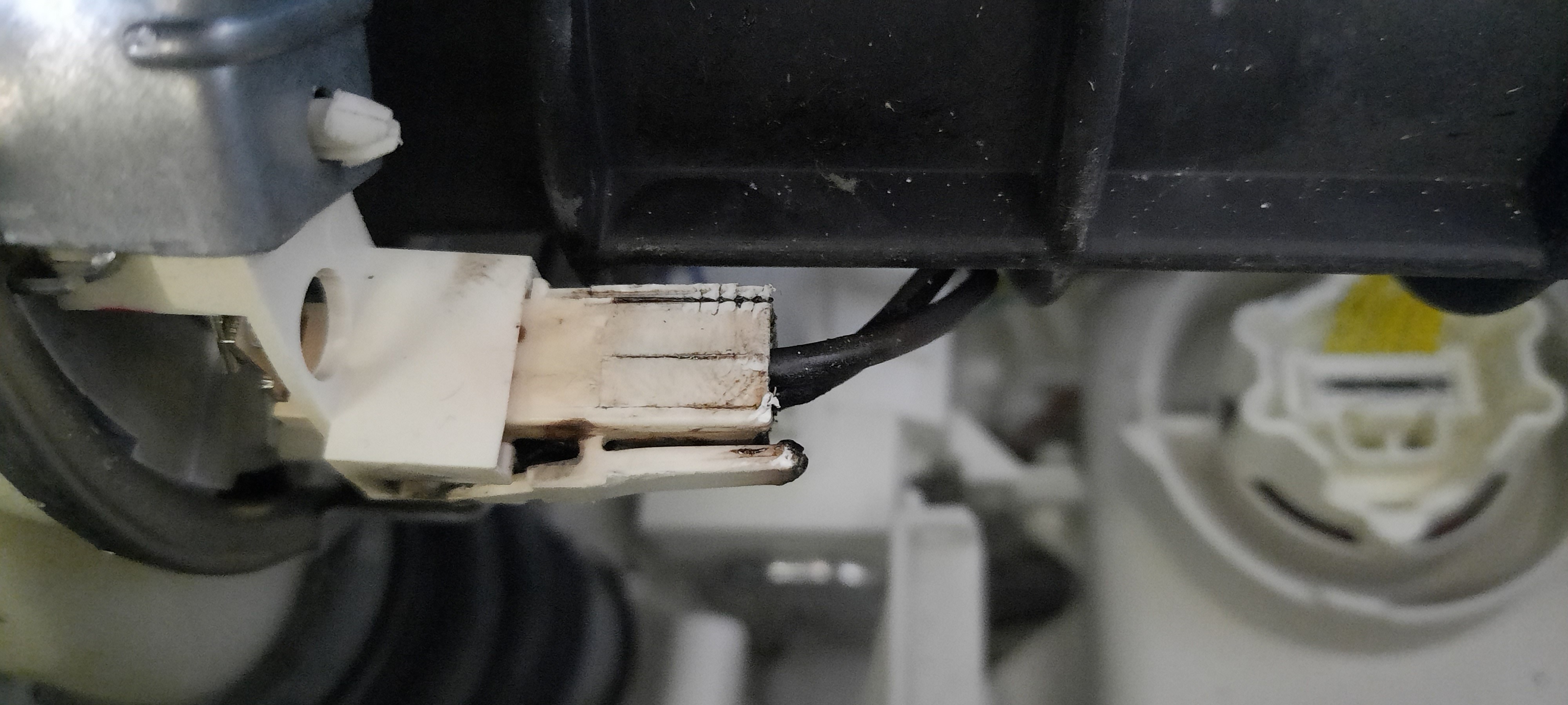

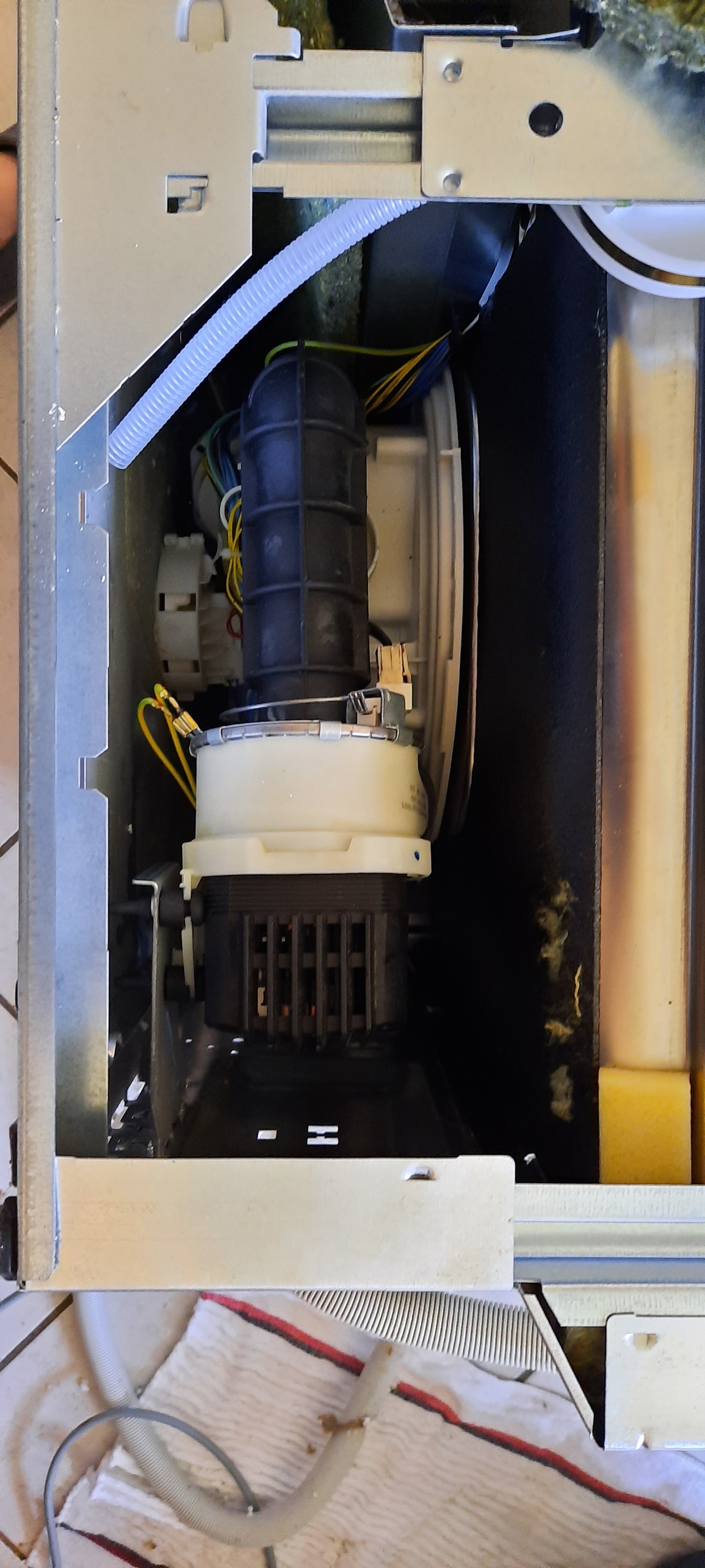

Hier mon lave lave-vaisselle c'est arrêté en faisait sauter le disjoncteur de la prise et il y avait une odeur de brûlé.
Je l'ai ouvert et il y a une fiche noircie qui sent le brûlé. Je n'ai pas reussi à la détacher.
Auriez vous une idée de ce qui a pu ce passer et si il y a quelque chose à faire ?

Repamax Expert - 21 avril. 13h01
Bonjour
la fiche brûler et brancher ou ?
pouvez vous mettre une photo
utiliser le site casimage et insérer le lien

Arthur76560 - 21 avril. 13h55
https://nsm09.casimages.com/img/2020/04/21//20042104014325382416754532.jpg
https://nsm09.casimages.com/img/2020/04/21//20042104013325382416754531.jpg
J'ai mis les images sur casimage et voici les liens. Merci.

Repamax - 21 avril. 13h59
Bonjour
le connecteur brûler et celui de la résistance
il faut changé la résistance et mettre des cosse à la place du connecteur
pouvez vous me donner la référence de votre appareil pour vous donner le lien de la pièce
bonne journée

Repamax - 21 avril. 14h41
Bonjour
lien de la pièce
https://www.spareka.fr/electromenager/spem4481945-electromenager-whirlpool-1591449.html
a savoir que le système a été modifier
bonne journée
