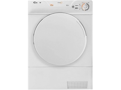

Bonjour,
Mon séche linge CANDY  GCC580NB ne démarre pas, il fait juste un tout petit bruit lorsque je le mets en route.
En donnant un petit coup de main au tambour, il démarre
Le diadnostique est donc fait : c'est le condensateur.
Il me faurt juste savoir par où faut-il ouvrir la carcasse
Merci pour votre réponse

Myron Expert - 02 févr. 12h44
sur vore appareil le condensateur et fixe sur le moteur (en bas cote droit )// pour changer le condensateur il faut demonter le dessus plus le tableau de bord . le hublot .la facade metal // une fois fait pour avoir un acces plus facile demonter le support tambour plastique avant (visse et se declispe en bas et le descendre legerement pour coulisse du haut) la vous avez acces au condensateur en passant les mains entre le tambour et le socle // le condensateur n est pas la piece la plus simple a changer // myron
