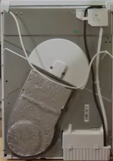

Bonjour,
sèche linge Ariston TCL831XB problème évacuation eau
J'ai le voyant bac plein qui clignote et empêche le sèche linge de tourner. Le bac est bien évidemment vide. Je pense donc qu'il y a un souci au niveau du bloc où se trouve la pompe de relevage mais je ne peux pas accéder à ce bloc car l'appareil est encastré et je ne peux pas le sortir actuellement. Est il possible de courcircuiter le bloc pompe en branchant directement la sortie d'eau condensée sur une l'évacuation de la vidange de la machine à laver qui est sous le sèche linge ? et est ce bien le tuyau blanc qui descend au bloc où se trouve la pompe ? Merci de votre aide

si vous voulez vidanger directement sur une vidange mural c est le tuyau noir qu il faut débrancher d en haut et le positionner dans la vidange // le problème c est que la votre pompe doit être défectueuse ou bloque // il faut démonter la partie supérieur du carter blanc( a droite sur la photo) et vous aurez acces a la pompe directement tres somple d acces /// myron

bonjour, comme je l'ai expliqué, je ne peux pas accéder à l'arrière en bas du seche linge. Donc ma question est : si je branche directement le tuyau blanc sur une vidange de la machine à laver, est ce que cela peut fonctionner ? Signaler ce contenu comme inapproprié

alors l eau circule dans le tuyau noir dans le tuyau blanc il n y a rien et non car il faut une pompe pour déplacer l eau // vous ne pouvez pas siphonner l eau dans le carter de pompe sans une action car tuyau noir est branche au dessus de la pompe donc au dessus du carter du reservoir d eau //si vous voulez qu il vidange faut changer la pompe //myron Signaler ce contenu comme inapproprié

il n'y a rien dans le tuyau blanc ? il sert forcément à faire circuler de l'eau ... l'eau qui arrive dans le carter de pompe, elle vient d'où ? Signaler ce contenu comme inapproprié

vous discuter avec un pro // le tuyau blanc c est le tuyau de debordement du bac tiroir de remplissage en cas d oubli donc pas d eau dans ce tuyau en usage normal // si je vous donne des informations merci d en prendre compte pour ce qui est du tuyau noir je vous laisse relire mes commentaires precedents // myron Signaler ce contenu comme inapproprié
