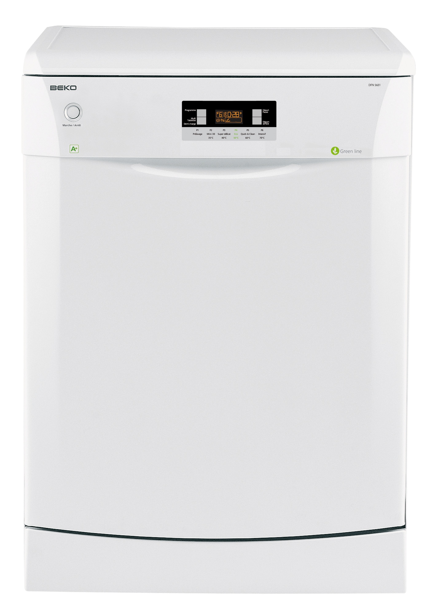

Bonjour J'ai un problème avec mon lave-vaisselle qui ne fonctionne plus.
Dès que je l'allume et le mets en marche j'entends le bruit d'un moteur résilier mais rien ne se passe.
Est-ce que quelqu'un pourrait me dépanner merci beaucoup.
Le lave-vaisselle beko est de 2012
Aidez , proposez une solution

Bonjour
je pense que votre appareil est en sécurité fuite
démonter les panneaux de coter pour vérifier qu il n y pas d eau dans le socle
si oui
éponger l’eau dans le socle et remettre en route pour détecter la fuite
bonne journée
