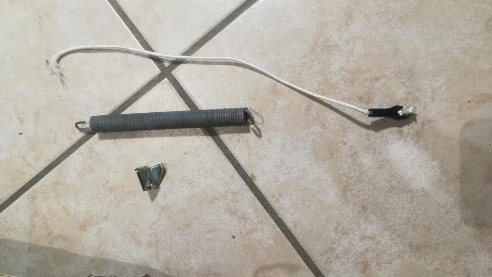

En l'état actuel des choses, le lave vaisselle ne démarre pas sauf en exerçant une pression sur la porte. Il s'arrête dès qu'on relâche la pression et inversement. Donc comme je n'ai pas très envie de rester appuyer contre mon lave vaisselle durant toute la durée du cycle :) je suis à la recherche de l'origine de la panne et de la procédure pour remplacer les éventuelles pièces défectueuses.
Constats faits lors de ces derniers jours qui peuvent sûrement expliquer ce dysfonctionnement :
- Il y a environ 2 mois un bruit (d'une pièce cassée) s'est manifesté au niveau de la charnière gauche à l'ouverture de la porte. Depuis la porte ne tient plus ouverte toute seule, il faut la retenir pour ne pas qu'elle tombe. Ceci étant le lave vaisselle continuait à fonctionner normalement...
- ...jusqu'à hier où un deuxième bruit (le même que précédemment) s'est fait entendre au niveau de la charnière droite cette fois ci.
Depuis la porte se ferme quand même mais le programme ne se lance pas si on exerce pas une pression continue sur la porte.
En citant les charnières je ne sous entends pas qu'elles sont cassées mais c'est simplement pour vous aider à localiser le bruit que j'ai entendu.
Pour info, quand la porte est grande ouverte, il y a un écart de 1cm environ entre l'extrémité gauche et l'extrémité droite de la porte.
Voilà j'espère que vous pourrez m'aider à trouver l'origine de la panne et m'aider dans la commande et le remplacement des pièces éventuelles :)

demontez les 2 panneaux de chaque côté et regardez si les ressorts de charnière et les charnières ainsi que les câbles ne soient pas endommagés.

J'ai démonté les 2 panneaux et de chaque côté on constate que les câbles ont lâchés. Concernant le ressort et les charnières, comment voyez-vous si ils sont endommagés ? Aux vues des photos/vidéo pensez-vous qu'ils sont endommagés ?
Est-ce que je peux trouver les pièces endommagés sur votre site ?
D'autre part, quand j'ai démonté les panneaux, les 3 pièces se trouvant sur le sol sur la photo sont tombées (câble sectionné, ressort et pièce métallique) mais je n'ai aucune idée de comment les remonter une fois que j'aurais les pièces de rechange.

Vos cordages s'attachent d'un côté au ressort repère 0440 sur vue éclatée 1. Ce cordage passe ensuite sous la roue repère 0470 sur la même vue et va s'attacher sur la charnière de porte repère 0401 vue 2

Pour vous il faut donc changer le ressort aussi ? Comment voit-on qu'il est défectueux ?
Il n'y a pas besoin de changer la charnière vous pensez ?
Concernant le remontage, j'ai bien compris le cheminement du cordage. Par contre je ne comprends pas où s'accroche l'autre extrémité du ressort? Il s'attache à la pièce repère 0472/0473 (pièce métallique à côté du ressort mes photos précèdentes) c'est ça ? Mais après je ne vois pas où fixer cette pièce métallique sur le lave vaisselle.
Merci encore.

Oui c'est ça pour l'extrémité du ressort. Les charnières sont bonne, et non vous pouvez garder vos ressort changer déjà le cordage on verra après,

Par contre je ne visualise toujours pas où positionner les supports métalliques 0472/0473 sur le lave vaisselle. Une idée pour ça ?

pour moi la pièce en ferraille se fixe sur la parti vertical que l on voit sur les photos

Pièces reçues et montées. Le lave vaisselle fonctionne de nouveau normalement.
