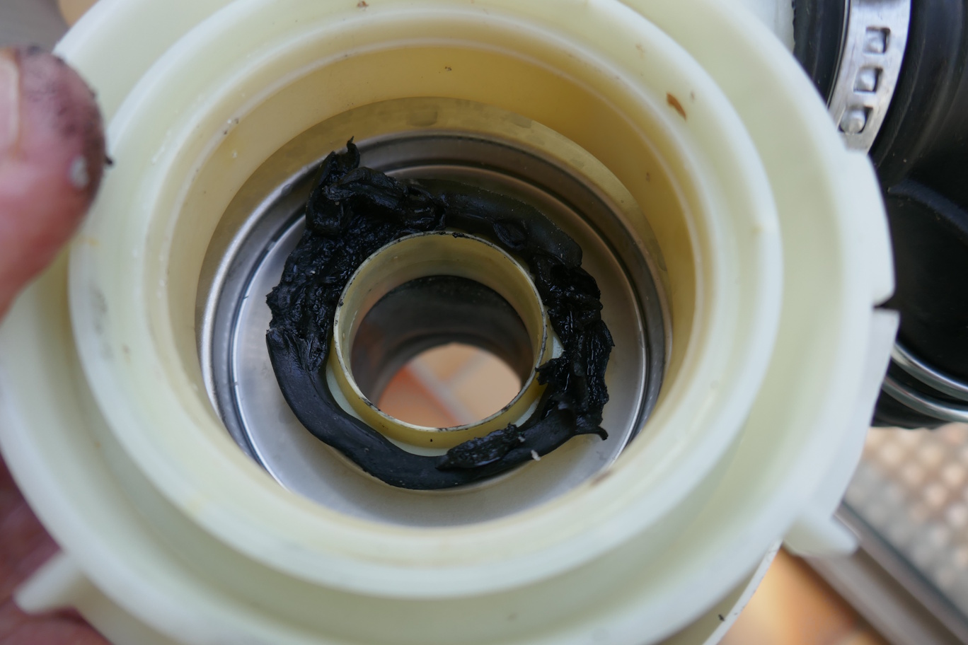

Bonjour,
Mon LV ne chauffe pas. J'ai démonté l'élément chauffant pour en mesurer la résistance. Alors que dans la "littérature" on m'indique que celle-ci devrait être entre 20 et 30 ohms, j'ai en réalité environ 60 ohms. Par contre j'ai remarqué que le joint (en "T" ?) qui entoure la turbine de la pompe de cyclage est complètement fondu (voir photo jointe). Ceci pourrait-il être la cause de la panne ? Et est-il possible de remplacer juste ce joint, et non l'élément chauffant en totalité ?
D'avance merci à "ceux qui savent".

Bonjour, la pièce en caoutchouc visible sur la photo est clairement détruite. Elle peut perturber la circulation de l’eau, provoquer une fuite et empêcher l’autorisation de chauffe. Il ne faut donc pas remonter l’appareil dans cet état.La résistance prévue sur ce modèle est une **1800 W** : mesurée directement sur ses bornes, fils débranchés, elle devrait être proche de **30 Ω**. Si vous confirmez environ 60 Ω, la résistance est également suspecte ou la mesure n’est pas prise sur les bonnes bornes.Selon la version exacte de l’appareil, le joint entre la pompe et la résistance peut être vendu séparément. Vérifiez le numéro **PNC à 11 chiffres** sur la plaque signalétique avant de commander, car plusieurs versions du ESF5201LOW existent.

Bonjour,Merci pour vos réponses. Ma réponse précédente a dû ne pas être envoyée, donc je la reformule.Donc, j'ai nettoyé un peu le joint avec quelques coups de cutter et de ciseaux pour bien dégager le champs nécessaire à la petite turbine de la pompe de cyclage.La couronne supérieure de cette turbine était défaite (me semble-t-il) lors de mon démontage. Je l'ai donc reclipsée sur sa couronne et je l'ai de plus collée avec de la cyanolite, et j'ai remonté le tout.J'ai lancé un cycle "normal" avec chauffage à 65° et observé : les pales supérieures et inférieures ont bien tourné normalement, et j'ai nettement senti que l'eau était chauffée. Pas aussi chaud que 65° (je dirais plutôt 50°) mais ça prouve que le chauffage de l'eau se fait, sans doute de façon incomplète.C'est encourageant et donc je vais sans doute commander l'élément chauffant. Le PNC de min LV est 91151919404, et j'ai trouvé une pièce au prix de 30,54 € sur le présent site (réf. 140002162232). Me confirmez-vous que c'est la bonne pièce ?D'avance merci. Signaler ce contenu comme inapproprié
