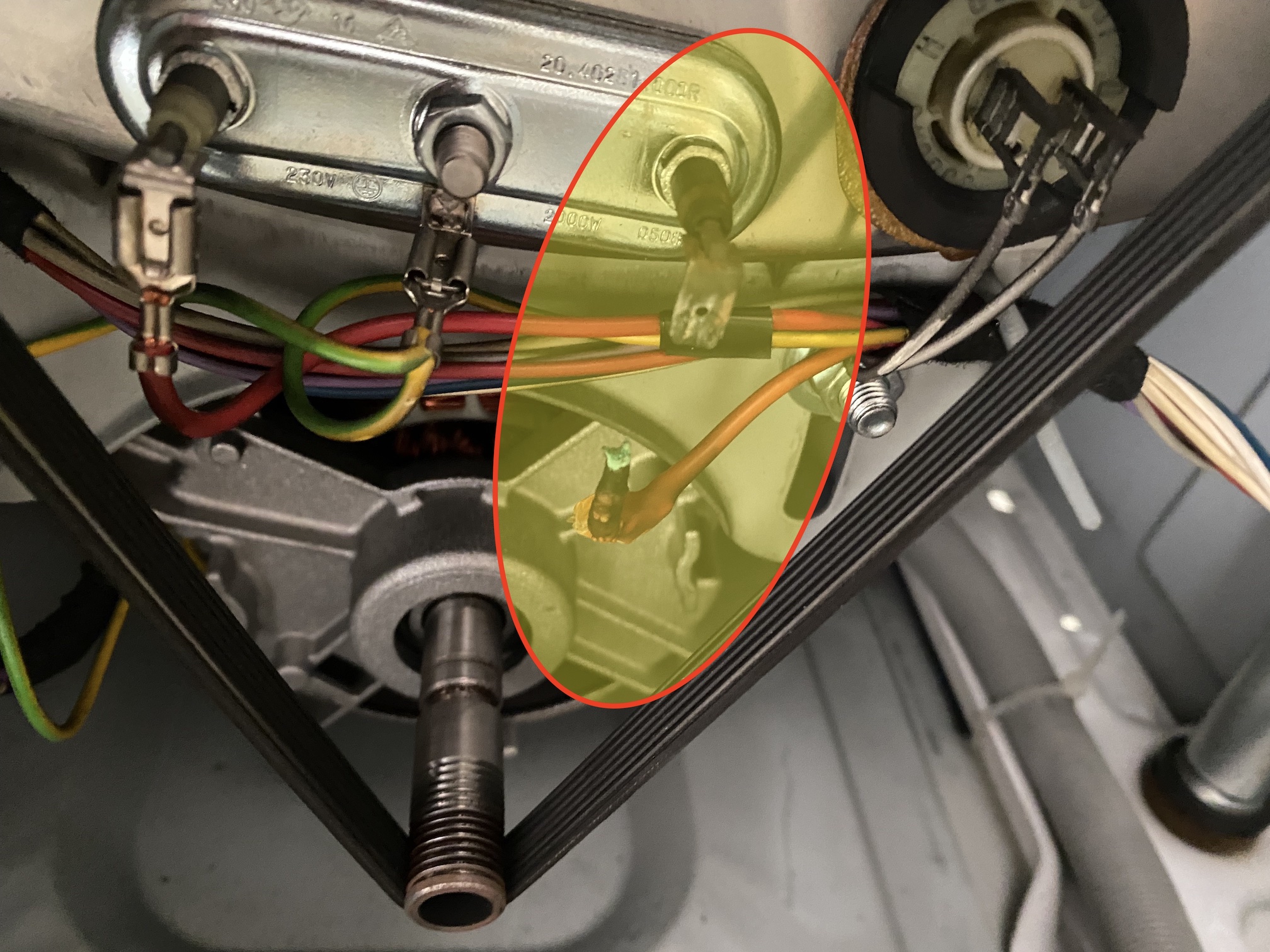

Mon LL faisait beaucoup de bruit récemment jusqu'à ce qu'il fasse disjoncter.
En l'ouvrant, je constate
- beaucoup de poussière noire
- un fil d'alimentation de la résistance coupé et cramé (1ere photo)
- des petits tubes de cartons rigide et caoutchouc rigide dans le fond (2e photo)
Je pense que les tubes en caoutchouc cartons servaient à éviter que le tambour bouge trop.
Ils ont dû finir par tomber, et à force de trembler le fil a dû frotter quelque part, cramer, et donc faire disjoncter.
Ça vous parait cohérent?

pour moi les tubes que vous avez ce sont les calles de bride cela s enleve quand on debride l appareil a la mise en service dans votre cas elles sont reste a l interieur puis tombe // vous pouvez les enlever ne pas remettre //pour le fil couper denuder mettre une nouvelle cosse puis rebrancher sur reistance // myron
mero - 11 juin. 17h23
Merci Myron, vous avez surement raison pour les cales de bride.La machine tremble donc énormément pour une autre raison que j'ignore Signaler ce contenu comme inapproprié
