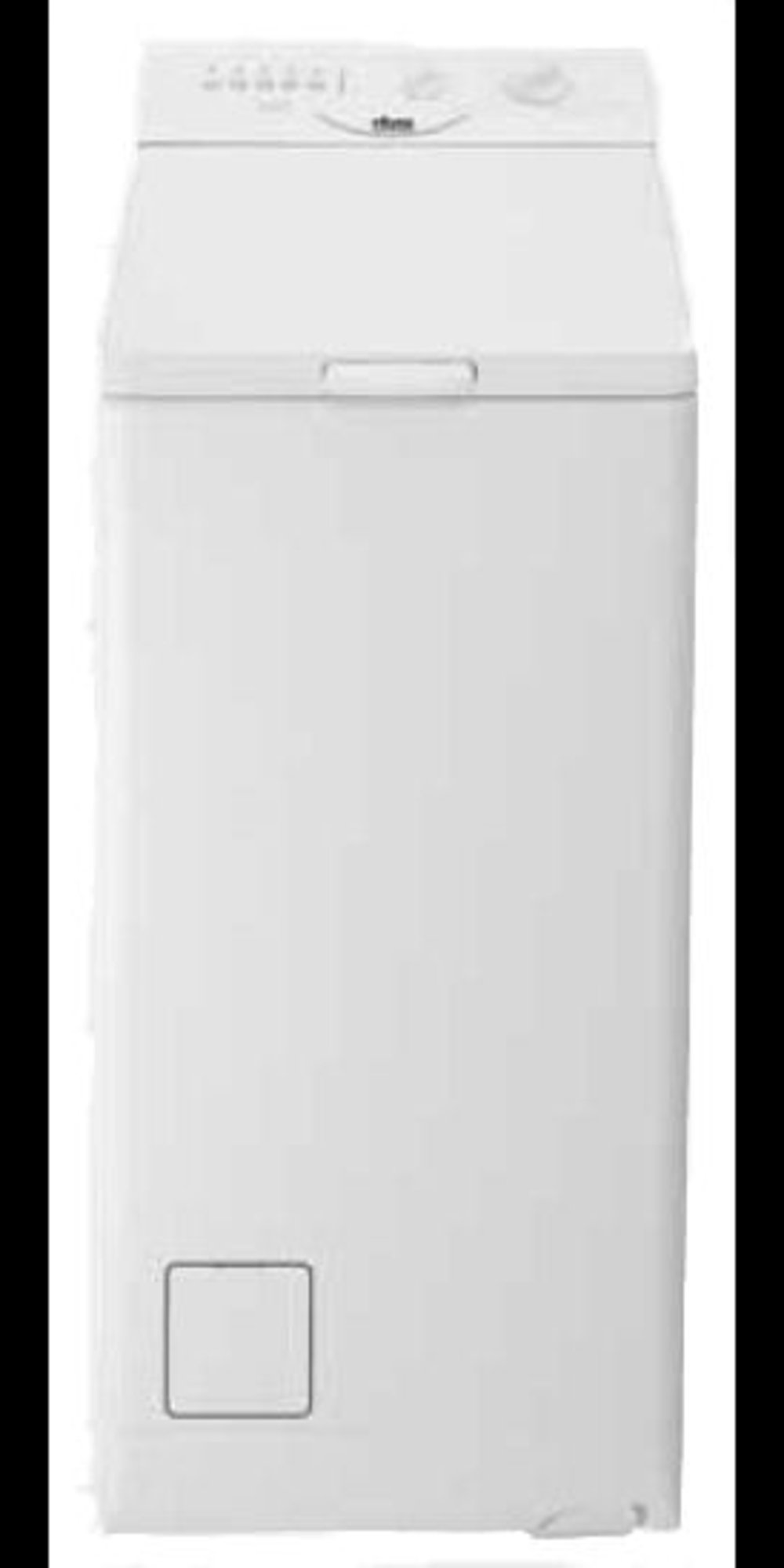

Bonjour à tous,
Lors du nettoyage du filtre de mon lave linge, j'ai constaté que lors de l'essorage, j'avais des étincelles au niveau des charbons.
J'ai donc remplacé les charbons, poncé très légèrement le moteur, mais j'ai toujours des étincelles à l'essorage.
Est-ce que cela est normal et dû aux frottements des charbons sur le moteur, ou je dois m'en inquiéter ?
Merci d'avance pour vos réponses
Cordialement,

les charbons devraient ce faire apres naturellement vous etes en frottement charbon collecteur donc a l essrorage on tourne tres vite donc on peu generer des petites etincelles // alors apres il etinecelles et etinecelles costaud suit collecteur defectueux // si vous avez possibilite de faire une petite video et la mette sur youtubes et mettre le lien je pourrai avoir un avis plus posé // myron
dremu - 11 mai. 18h27
Bonjour Myron,Merci beaucoup pour votre aide et votre avis.Voici une petite vidéo https://youtu.be/6ArXofKhDfo?si=KBCaDn_HhXQejAjwEncore merci et bonne soirée Signaler ce contenu comme inapproprié
0
Myron - 11 mai. 19h06
non ca va pas d inquietude c est normal pleine vitesse tres peu d etincelles // myron Signaler ce contenu comme inapproprié
