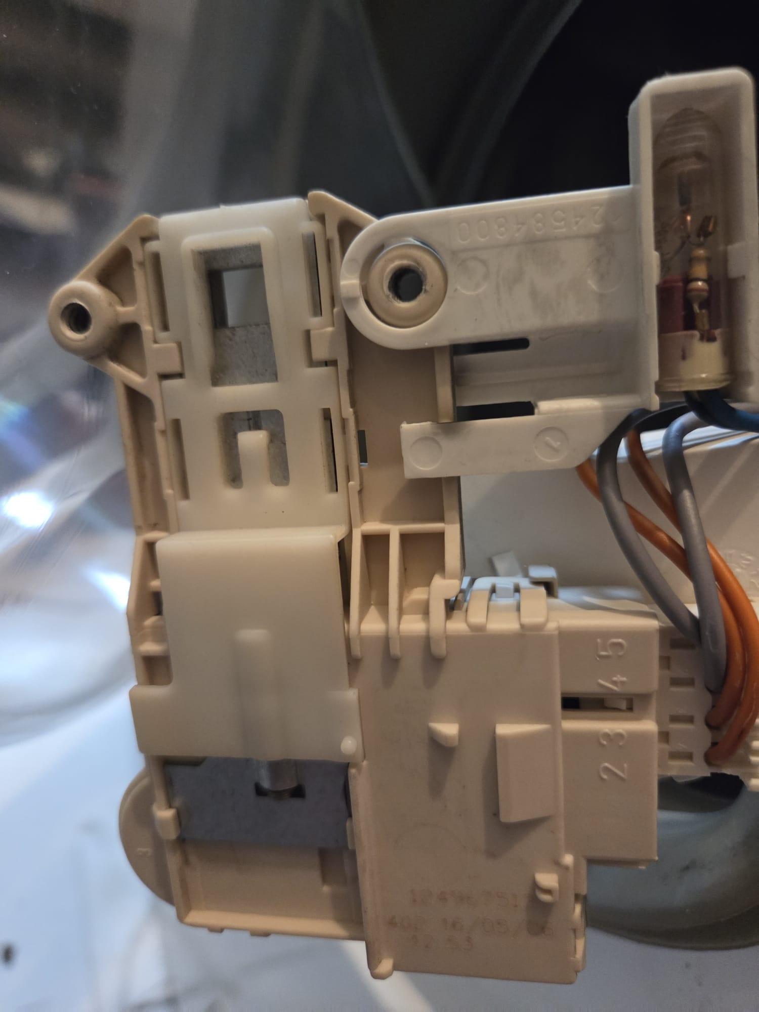

La SECURITEde Porte que vous proposez 3792030425 ne ressemble pas celle que j'ai demontée (Cf photo ci-apres) Il semble qu'il manque le verrou thermique.
Avez vous la réference de ce verrou? ... ou de la bonne pièce???
La référence du LL Faure est 914603200/00     les 3 derniers caractères ddifferent de la reférence sur votre site
Merci de votre attention
Aidez , proposez une solution

voici la reference du verrou =379203042/5 - SÉCURITÉ DE PORTE original suiva,t numero de chassis //// apres sur votre photo vous avez lz voyant 379285931/0 et le support voyant 124584800/5 //// toutes les references sont prisent en fonction du numero de chassis 91460320000 donc d origine sur votre appareil /// myron

Merci de votre réponse mais ma machine a la reference produit 914603200/00C'est probablement une variante de la votre!¨je ne trouve pas les autres references; pouvez-vous les verifier?Merci Signaler ce contenu comme inapproprié

bonjour j ai vérifie sur mes sites pro avec le numéro de châssis donc la pièce est la bonne pas d erreur//myron Signaler ce contenu comme inapproprié
