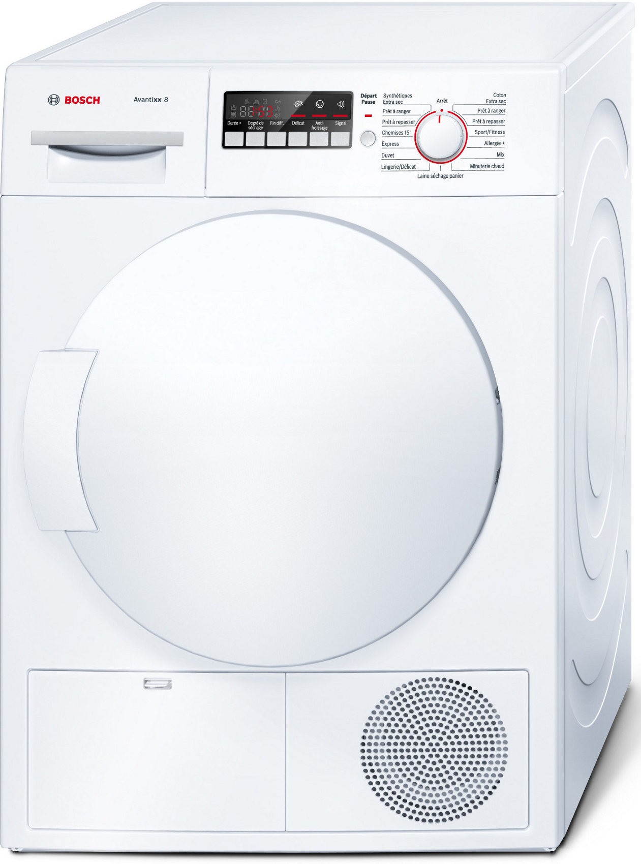

Le réservoir d'eau de mon sèche-linge BOSCH est vide - Sèche-linge BOSCH WTR85V01FF WTR85V01FF/01
Publié le 23 déc. 09h42
Le sèche-linge fonctionne mais il n'y a pas d'eau dans le réservoir tous les filtres ont été nettoyés

Myron Expert - 23 déc. 12h04
verfier la pompe de vidange si elle fonctionne // quand vous etes derriere elle se situe en bas a droite // accesible de l arriere il faut demonter le cache plastique et vous declipser la pompe // qua nd vous aurez demonter lensemble pompe regarder si le reservoir et plein d eau // la pompe fonctionne en 230 volts donc vous pouvez l essayer en directe // myron
