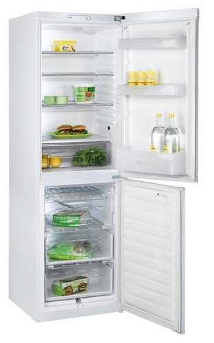

La panne de mon Réfrigérateur CANDY :
joint de porte frigo fendu
La reparation de mon Réfrigérateur :
Impossible de remettre le joint neuf dans la rainure prévue. Le joint d'origine était collé à quelques endroits. La seule solution la colle!!!
Le petit plus de sylvain masson :
Attention avant de faire cette réparation, beaucoup plus difficile que sur internet!!!

Merci Sylvain, du coup quel type de colle avez-vous utilisé ? Vous n'avez pas réussi à enlever correctement l'ancien joint ?
sylvain masson - 06 déc. 07h18
Colle loctite superflue 3
