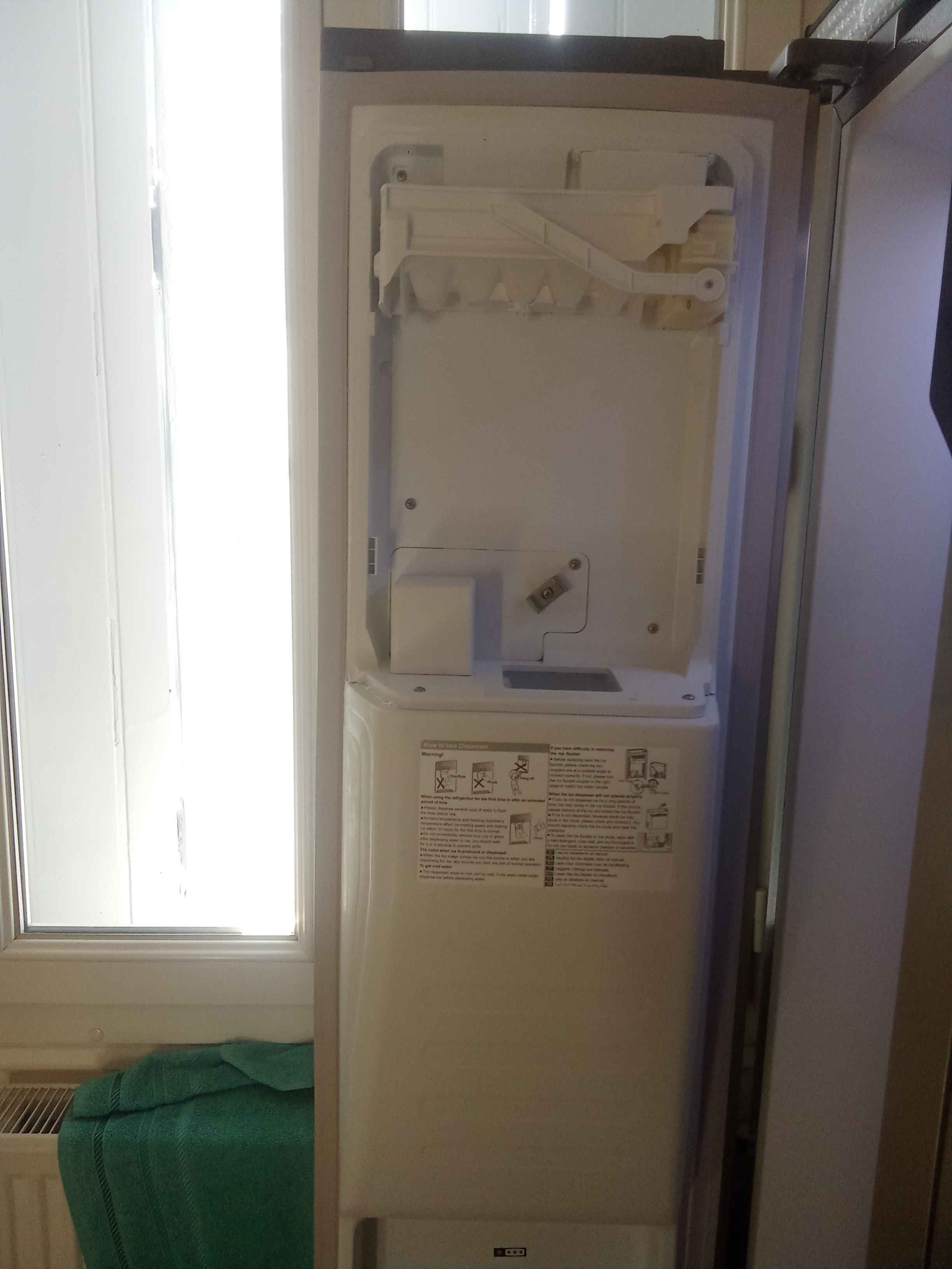

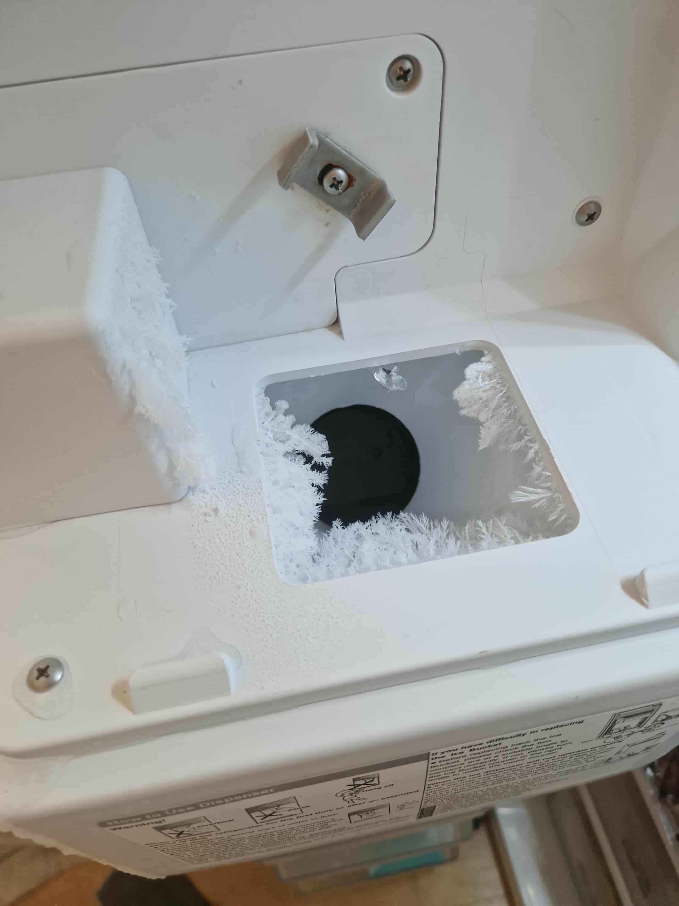

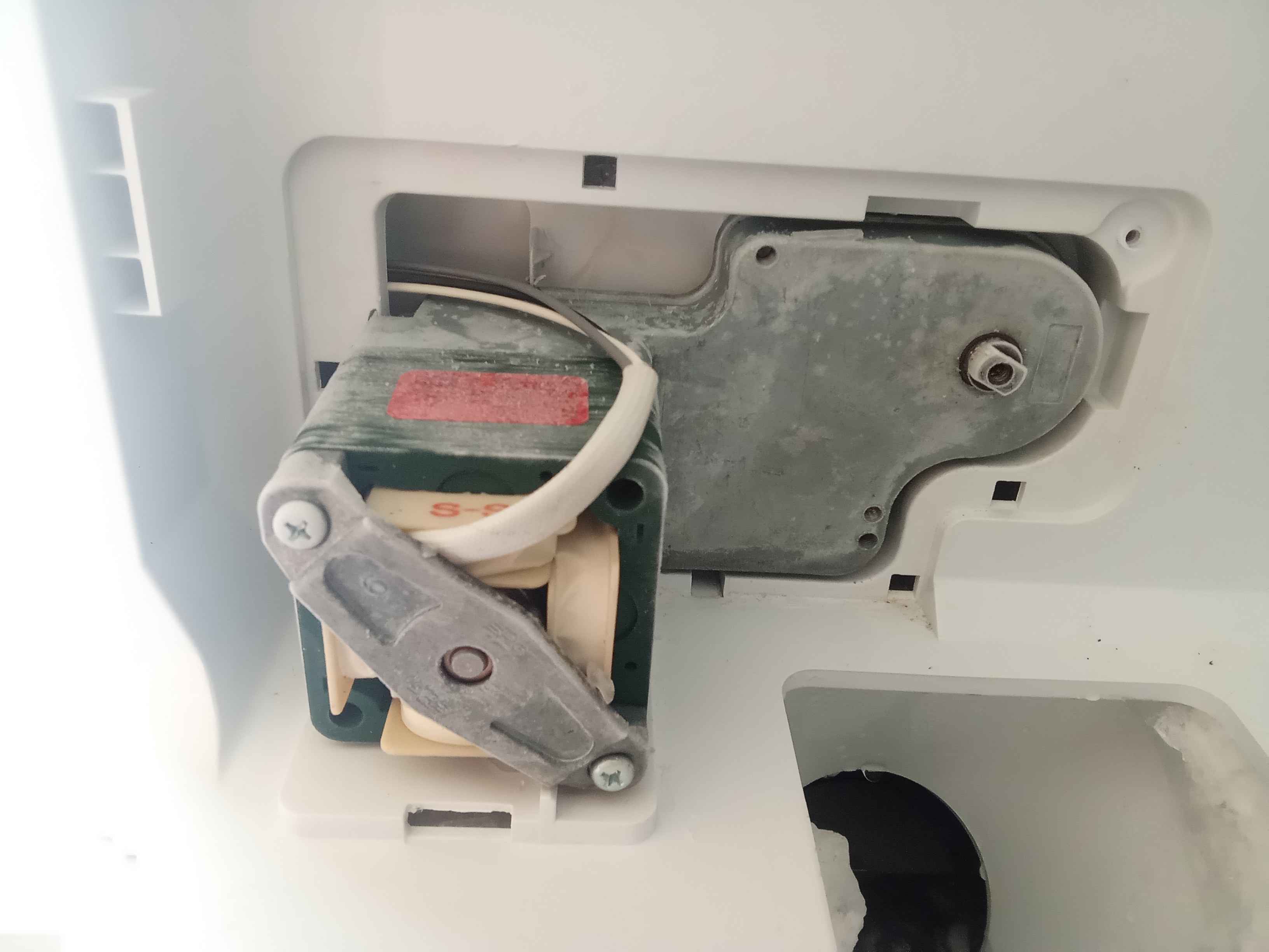

Bonjour, j'ai un soucis de givrage sur mon bac a glaçons et moteur dou viendrais le problème ? J'ai retiré le bac a glaçons et le petit moteur givre

es ce que le clapet distribution glaçon applique bien a la fermeture car on voit des cristaux de neige dans le passage descente des glaçons comme ci il y avait une entrée d air //myron

le problème de glace qui se forme dans l entonnoir de descente de glaçon commence toujours comme sur la troisième photo /// pas de fuite d eau au sol // est ce que vous vider la réserve a glaçons 1 fois par semaine de façon a qui ne se collent pas entre eux // avez vous l impression que ca peut être le glaçons qui fondent (rechauffement )et qui boucheraient la descente //myron Signaler ce contenu comme inapproprié
