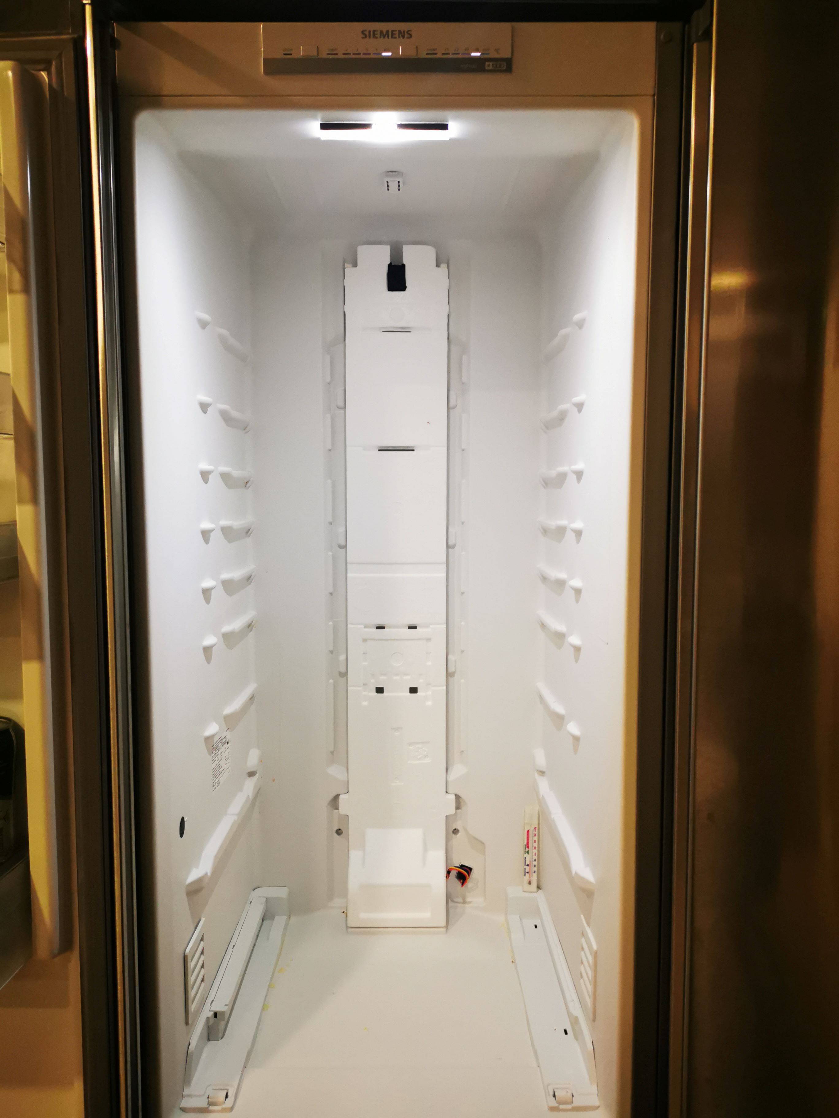

j'ai mon frigo (combi no frost) SIEMENS/KG39NVI35/06 de 2018 qui froidit trop.... j'ai -10° dans la partie frigo !!!
j'ai testé le thermostat mécanique (dumper) il fonctionne, par contre je cherche désespérément à tester la sonde CTN (capteur de température n°129) mais impossible de la démonter (je pense quelle est dans le plafond du frigo ??)
Je n'arrive pas non plus a sortir le module de commande n°161, j'ai peur de l'exploser en tirant trop fort...

la sonde doit etre cote droit partie ref plutot hauteur un des deux tiroirs pour le module il se deboite en facade il est clipse essayer avec deux ventouses // myron

la sonde est derriere un cache plastique blanc de forme rectangullaire reference du kit reparation sonde 00627548 ///// https://www.spareka.fr/electromenager/spem4686012-electromenager-bosch-1830216.html ///myron
cstan77 - 28 nov. 19h27
Oui je le vois ce rectangle au plafond du frigo mais impossible de l'enlever Signaler ce contenu comme inapproprié

faites une photo et vous mettez le lien // utiliser casimage ou youtube // myron Signaler ce contenu comme inapproprié
0
cstan77 - 28 nov. 21h05
https://zupimages.net/viewer.php?id=22/48/q9ri.jpghttps://zupimages.net/viewer.php?id=22/48/wa6l.jpghttps://zupimages.net/viewer.php?id=22/48/ote2.jpghttps://zupimages.net/viewer.php?id=22/48/t7lw.jpg Signaler ce contenu comme inapproprié

bonjour a oui effectivement je la voyais pas la bon enfin /// donnez moi votre adresse mail j ai pdf sur le sujet sonde qui devrait bien vous simplifier la vie // myron Signaler ce contenu comme inapproprié
