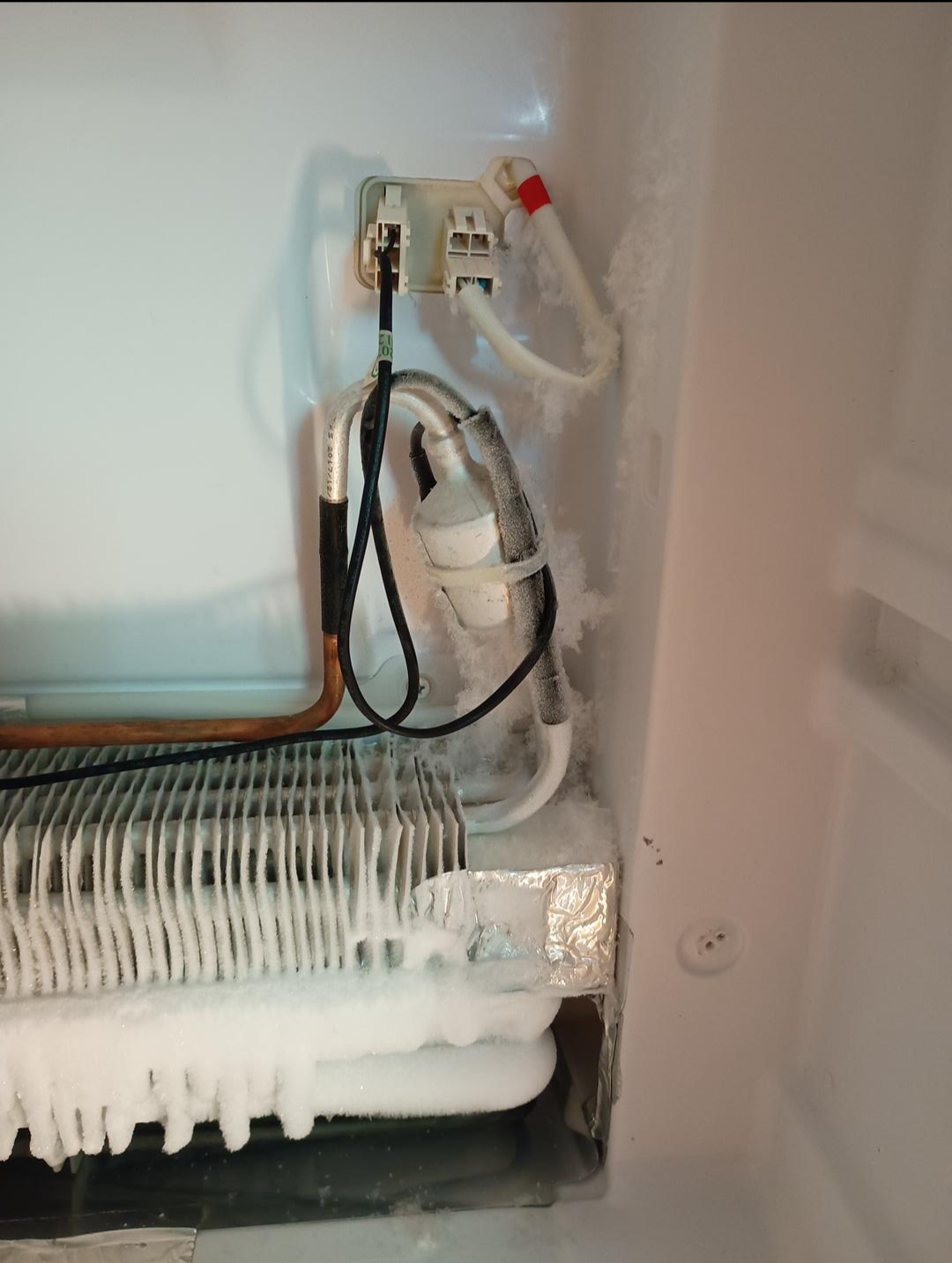

Je sollicite votre avis concernant une panne récurrente sur mon réfrigérateur-congélateur Haier C3FE744CMJW.
L’appareil a environ 8 ans et le problème est apparu en février 2026.

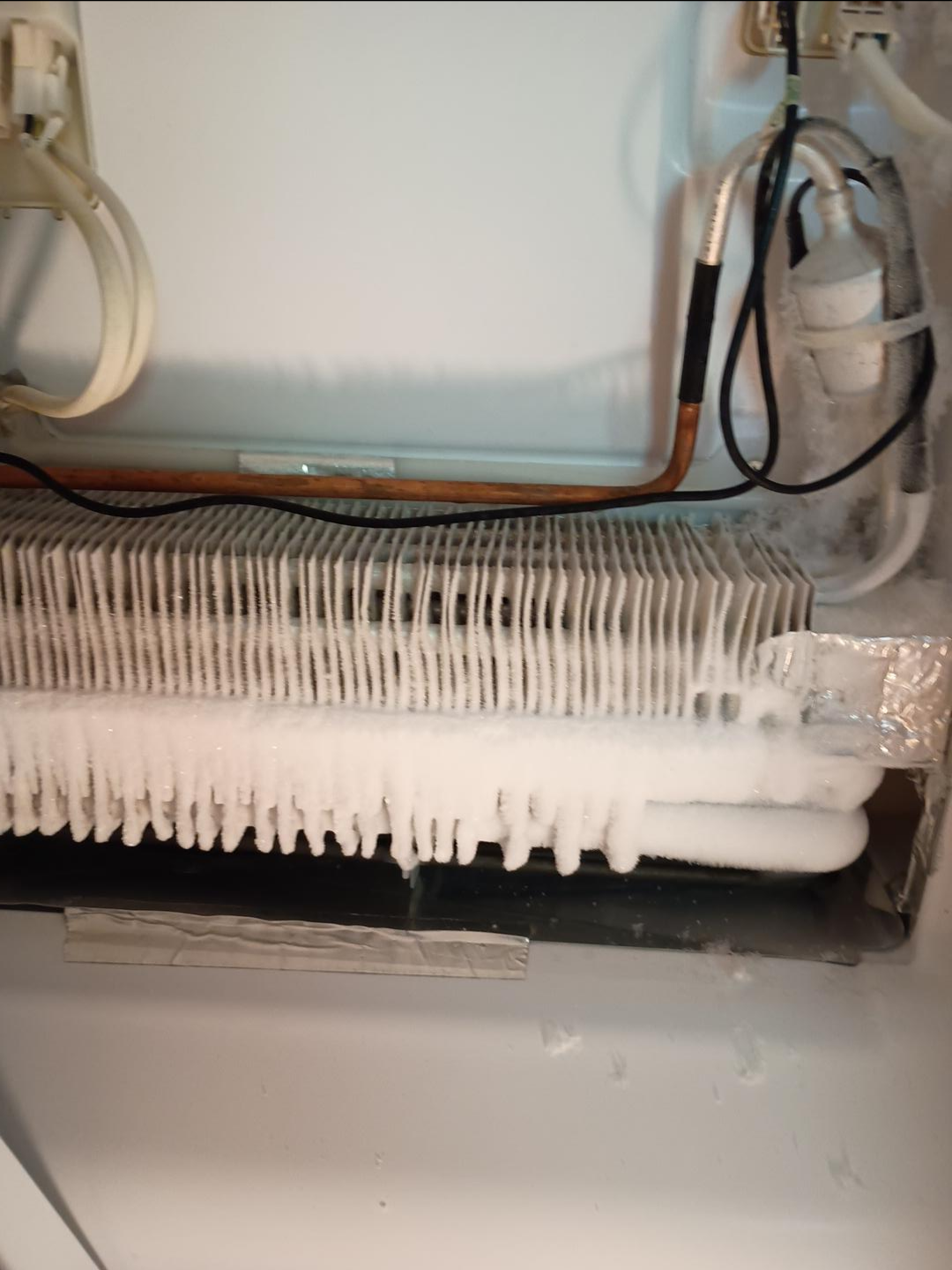

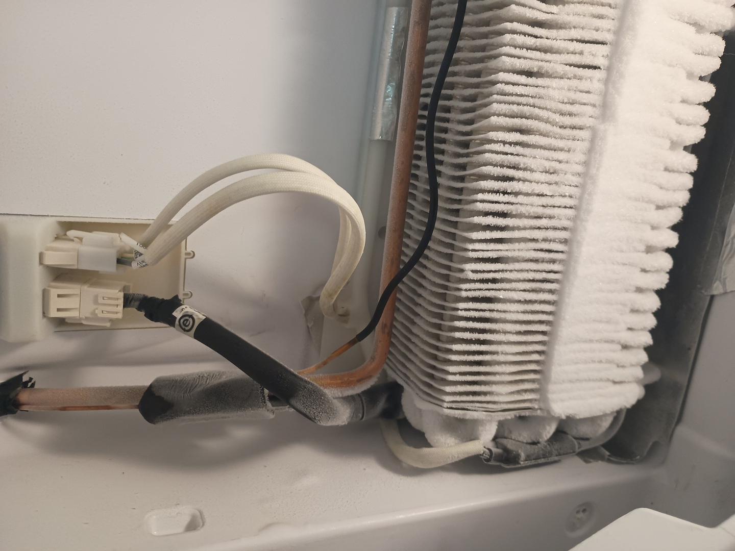

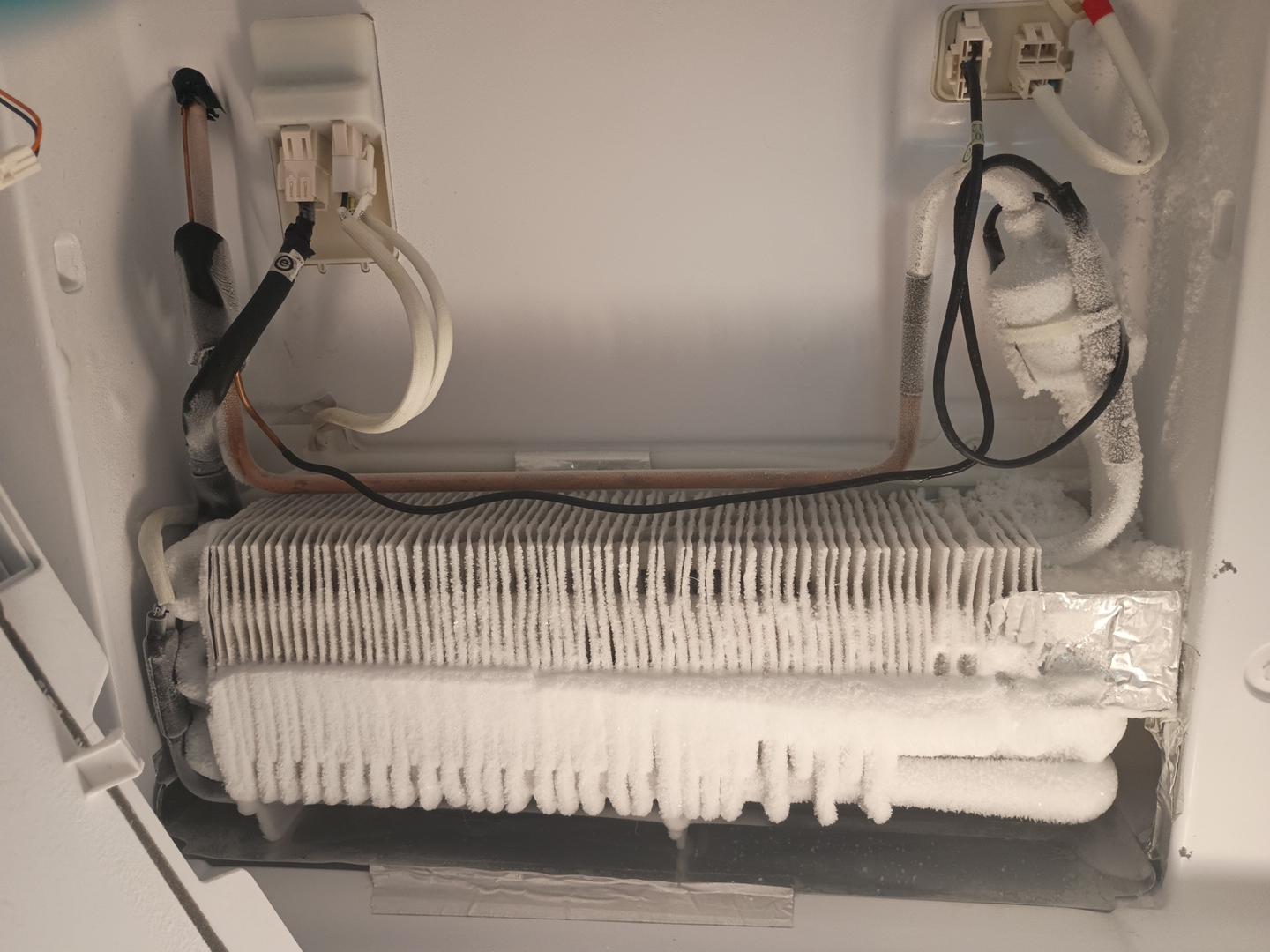

L’évaporateur se recouvre progressivement d’une quantité importante de givre, ce qui m’oblige à effectuer un dégivrage de l’évaporateur au sèche-cheveux environ tous les trois jours afin de rétablir des températures correctes dans la partie réfrigérateur.
L’appareil comporte, de haut en bas : trois étagères dans la partie réfrigérateur, le tiroir FreshZone, le tiroir MyZone, puis le congélateur en partie basse.
Le congélateur fonctionne normalement. Le MyZone reste également froid : même lorsque la température des étagères supérieures augmente fortement, le MyZone se maintient généralement autour de 0 à 3 °C. À titre d’exemple, j’ai déjà relevé environ 19 à 20 °C dans la partie haute du réfrigérateur alors que le MyZone était encore aux alentours de 1,4 °C.
Après un dégivrage de l’évaporateur au sèche-cheveux, les températures des étagères redescendent correctement, puis le phénomène recommence progressivement.

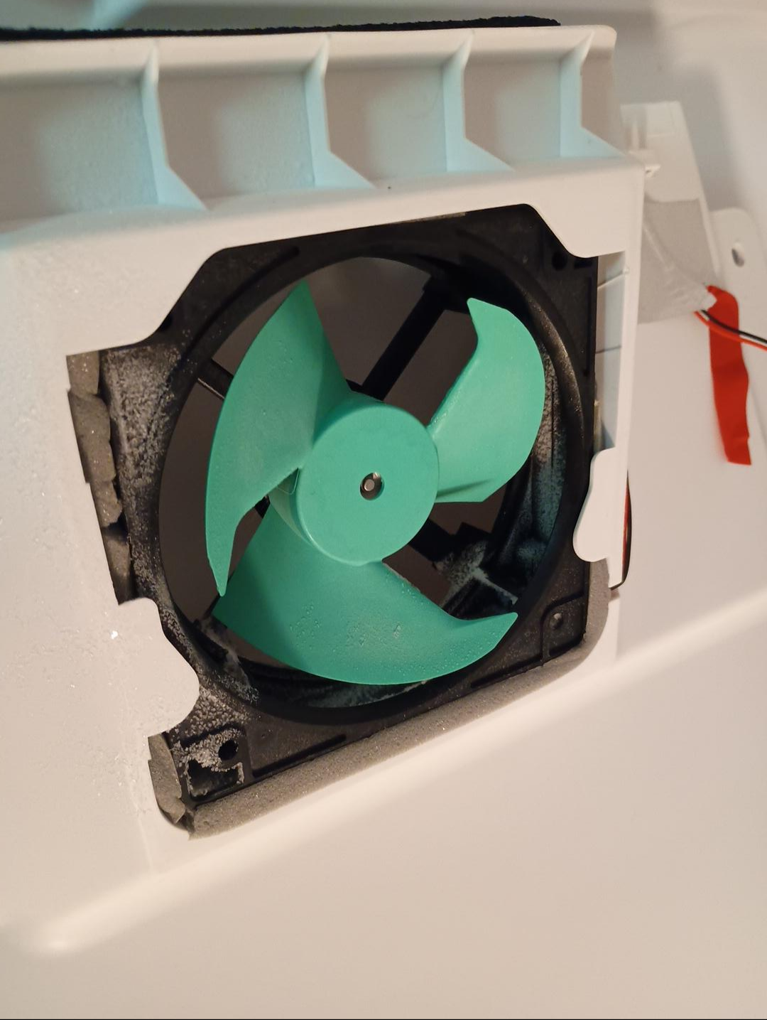

Autre observation concernant le ventilateur : lorsque l’évaporateur est fortement givré et que je remets l’appareil sous tension avec le carter ouvert, le ventilateur ne tourne pas, bien que ses pales soient dégagées. Après dégivrage de l’évaporateur au sèche-cheveux, il se remet à fonctionner sans intervention particulière. J’ai constaté ce phénomène à plusieurs reprises.
Est-ce un fonctionnement normal ? Un problème de ventilateur ou de sa commande reste-t-il possible puisqu’il fonctionne après dégivrage ?

Je joins plusieurs photos de l’évaporateur fortement givré afin que vous puissiez constater l’aspect et la quantité de givre.
