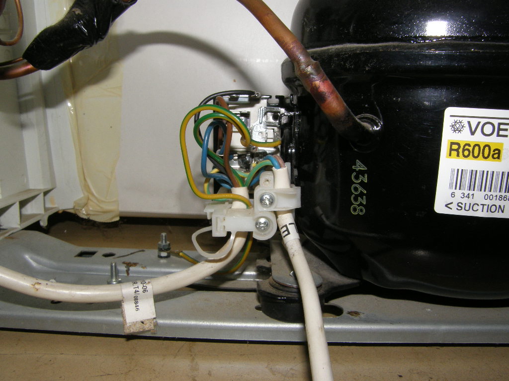

Bonjour,
le frigo s'est arrêté subitement. Je me suis apreçu que j'avais mal fermé la porte du petit congélateur.  Après consultation sur des sites, la première étape à été de vérifié le thermostat avec un multimêtre, celui-ci était mort. J'en ai racheté un équivalent et l'ai changé en espérant que ça reparte mais non ! Je passe à l'étape suivant et tente de vérifier le Klixon,  ensuite le relai et le compresseur lui même mais je ne trouve pas le moyen de sortir le boitier accolé au compresseur. J'ai retiré une vis qui tenait le boitier au support du compresseur mais je n'arrive pas à le sortir. Je joins des photos du boitier.Merci pour votre aide.

Myron Expert - 27 août. 16h13
bonjour quand vous le branchez entendez vous le moteur vibrer ou un clic // si vous le laissez branchez apres 1/2 heure ou 1 heure est ce que le moteur est chaud // myron
mjp179128 - 27 août. 18h46
Bonsoir,J'ai branché le frigo pendant une heure mais pas de vibration, pas de clic et le compresseur est resté froid. Signaler ce contenu comme inapproprié
