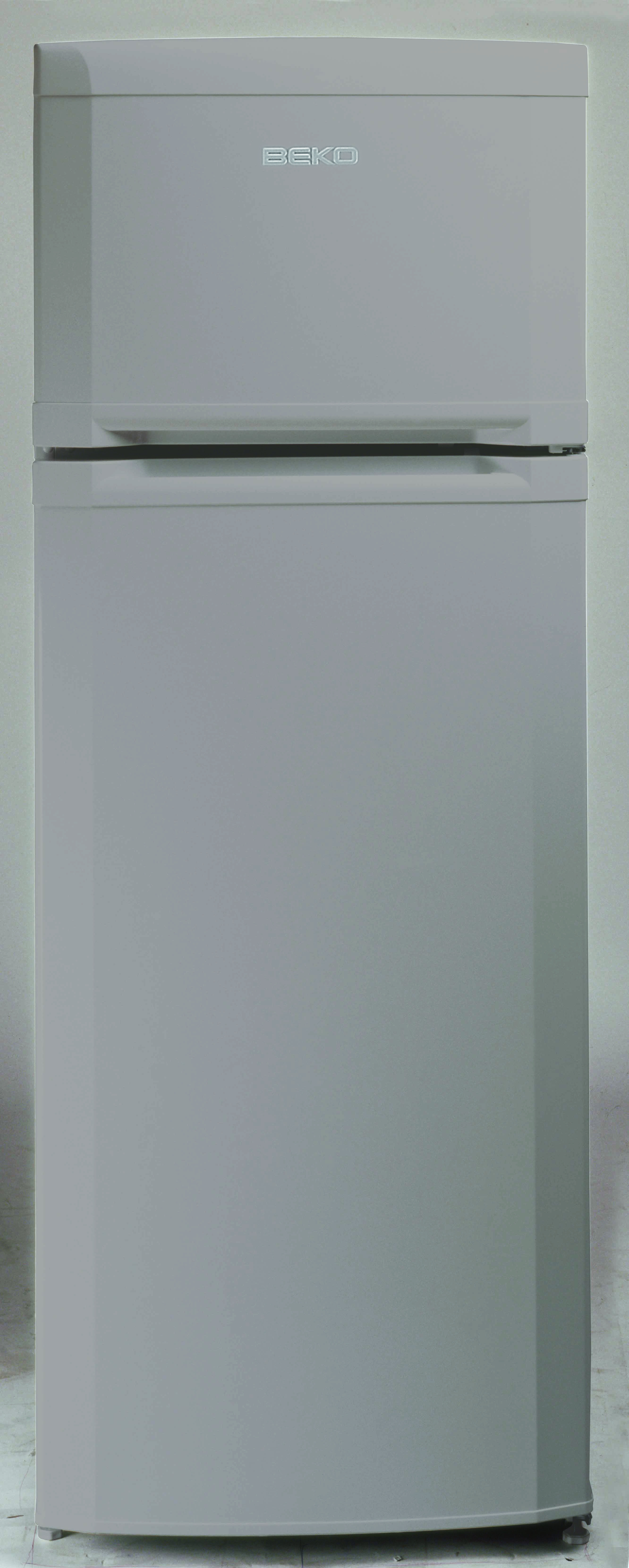

Bonjour,
J'essaye désespérément de démonter le thermostat de mon frigo beko csa29020s.
Pour la petite histoire, mon frigo fonctionne toutes les 12h environ pour 12h de temps environ... Donc je soupçonne le thermostat d'être un peu fatigué.
Mais alors, pour le démonter, c'est toute une histoire visiblement car il est encastré au plafond! Ce n'est pas un système mural bateau qui se dévisse tout simplement. Après avoir essayé de le déclipser avec l'aide de plusieurs tournevis pour tenter d'appuyer sur les pattes, je préfère m'arrêter là avant de faire de gros dégâts!
Bref, si certains d'entre vous sont inspirés, votre aide me sera précieuse!
Merci à vous,
bricolopardevoir

Repamax Expert - 25 août. 10h38
Bonjour
a premier vue il y a une patte de fixations sur la partie central du boîtier
regarde si vous avez pas une vis ,enlevant le cache de la lampe pour regarder ou un cache
la vue éclatée
https://pdf.sogedis.fr/BEKO%20CSA29020S%207506620041.pdf
Bonne journée
bricolopardevoir - 26 août. 09h12
Bonjour Repamax,
Un grand merci pour votre réponse. Effectivement, la fameuse vis était cachée en position centrale sous un petit cache! Le pire est que j'avais consulté la vue éclatée avant même votre retour, mais comme les vis n'y sont pas représentées, j'avais passé mon chemin...
Bref, je vais remplacer le thermostat, en espérant que la bestiole se réveille!
Encore merci et à bientôt,
bricolopardevoir
