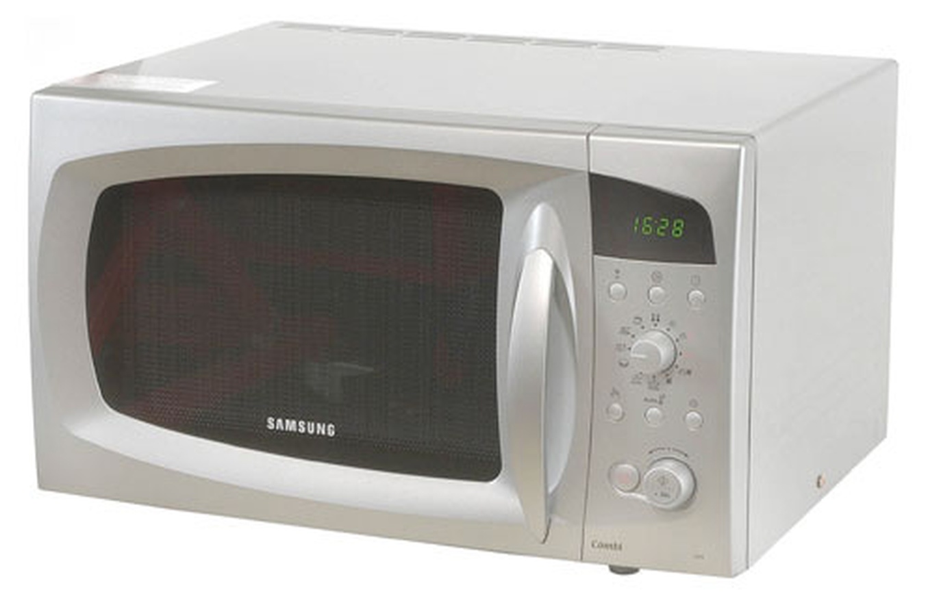

bonjour a tous, mon micro-ondes samsung a un probleme d afficheur qui debloque .
en effet , j ai beau tourner le bouton qui me permet de changer le temps de chauffage ou d essayer de le mettre a l heure pour l horloge , rien n y fait , j ai tout ou rien qui s affiche ! ! !
quelqu un pourrait me dire si cela se repare , je n y crois guere mais bon comme c est un module de commande , je crois qu il faudrait le changer , est ce que cela en vaut le cout et si oui combien me couterai ce module de commande complet , tout en sachant que cet appareil a 17 a 18 ans.
sinon il chauffe parfaitement et jamais il a etait ouvert pour depannage , la panne s est faite progressivement avec le temps .
merci a tous, fafa.

Myron Expert - 31 oct. 20h13
bonsoir
c est effectivement une probleme de potentiometre sur la carte afficheur
donc faut chnager la carte afficheur
mauvaise nouvelle
PLATINE MICRO ONDE AFFICHAGE = épuisée   Epuisé usine
la piece n existe plus
bonne soiree
