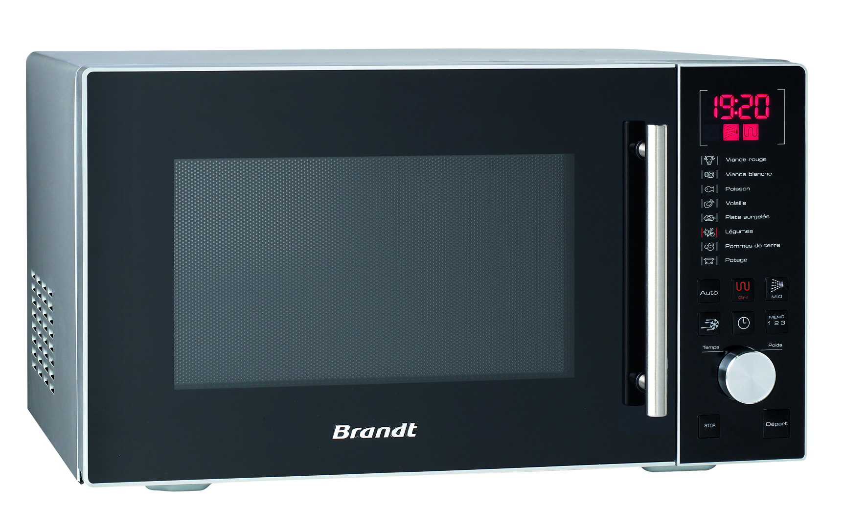

Four micro-ondes - Micro-ondes BRANDT ME645M ME645M1
Publié le 23 avril. 08h08
Bonjour pousvp me dire comment changer les supports de grille du four micro-ondes Brandt ME 645 M I
Cordialement
