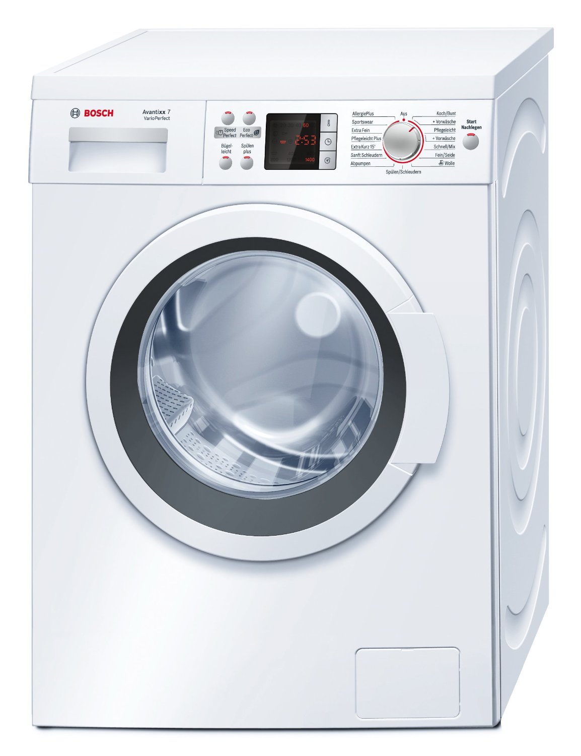

Le tambour de mon lave-linge Bosch
WAE28161FF (de 2008) est descendu d'autour de 5cm, le joint du hublot est tordu. J'arrive à faire tourner le tambour quand même, ça n'a pas l'air bloqué. Est-ce que quelqu'un connaît ce problème ? S'agit-il des pare-chocs ?
