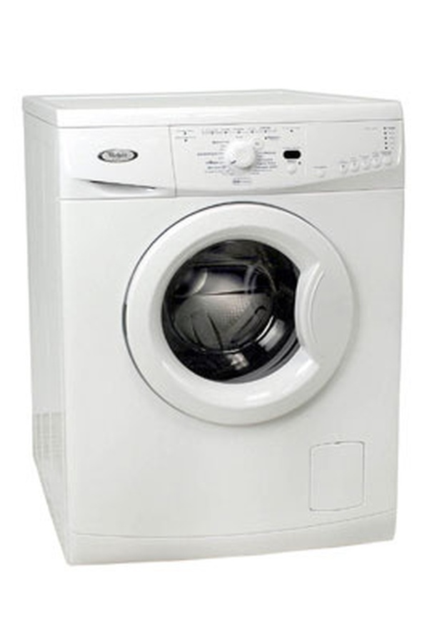

La panne de mon Lave-linge WHIRLPOOL :
La machine à laver Whirlpool m'a affiché l'erreur F06. Après quelques recherches, le problème semblait venir du moteur. J'ai vérifié les charbons et ils étaient très usés.
La reparation de mon Lave-linge :
J'ai juste couché la machine sur un côté pour accéder au moteur par dessous. 2 vis sur chaque charbon très facile d'accès. j'ai remplacé les charbons.
Le petit plus de Olivier J. :
Après changement, la machine tournait avec un sifflement inhabituel. J'ai re-démonté les charbons et je les ai "usé" bien en biseau sur un papier abrasif. La machine est comme neuve, plus de sifflement.
