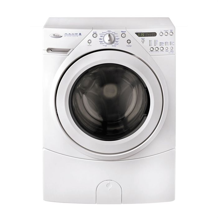

J'ai une machine à laver whirlpool Dreamspace awm1008 (achetée il y a 14 ans) qui a eu un problème mécanique.
J'ai sorti et ouvert la cuve. Le problème est l'araignée sur le tambour. Elle n'est pas en inox ; elle a été attaquée par l'eau qui particulièrement corrosive ici en montagne sur un massif granitique. Elle a perdu un morceau et s'est même cassée.
Je voudrais savoir si je peux trouver l'araignée en tant que pièce détachée, pour éviter d'acheter le tambour entier, s'il est encore disponible.
La référence du tambour est 480111101788.
Merci.
