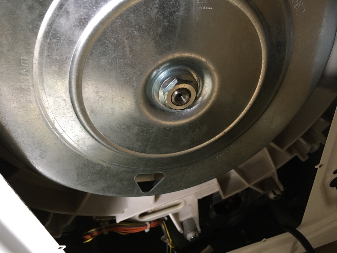

Le lave-linge fait du bruit quand le tambour tourne. Il n'y a apparemment pas d'objet coincé entre le tambour et la cuve et je trouve que le tambour a du jeu, mais je n'arrive pas à dévisser l'écrou qui maintient le cache derrière le tambour pour vérifier l'état des roulements: pas moyen de bloquer le tambour pour pouvoir dévisser cet écrou. Une idée pour le faire? Merci

j'ai regardé mais je ne voit pas les roulements en détail, je pense qu'il faut remplacer la demi cuve arrière:
https://pieces-detachees.sogedis.fr/139749
bonne soirée

il faut mettre un gros tournevis dans le trou en forme de triangle et le bloquer sur la cuve
en même temps avec une autre personne qui tient le tambour par l intérieur pour éviter de trop forcer sur la cuve
