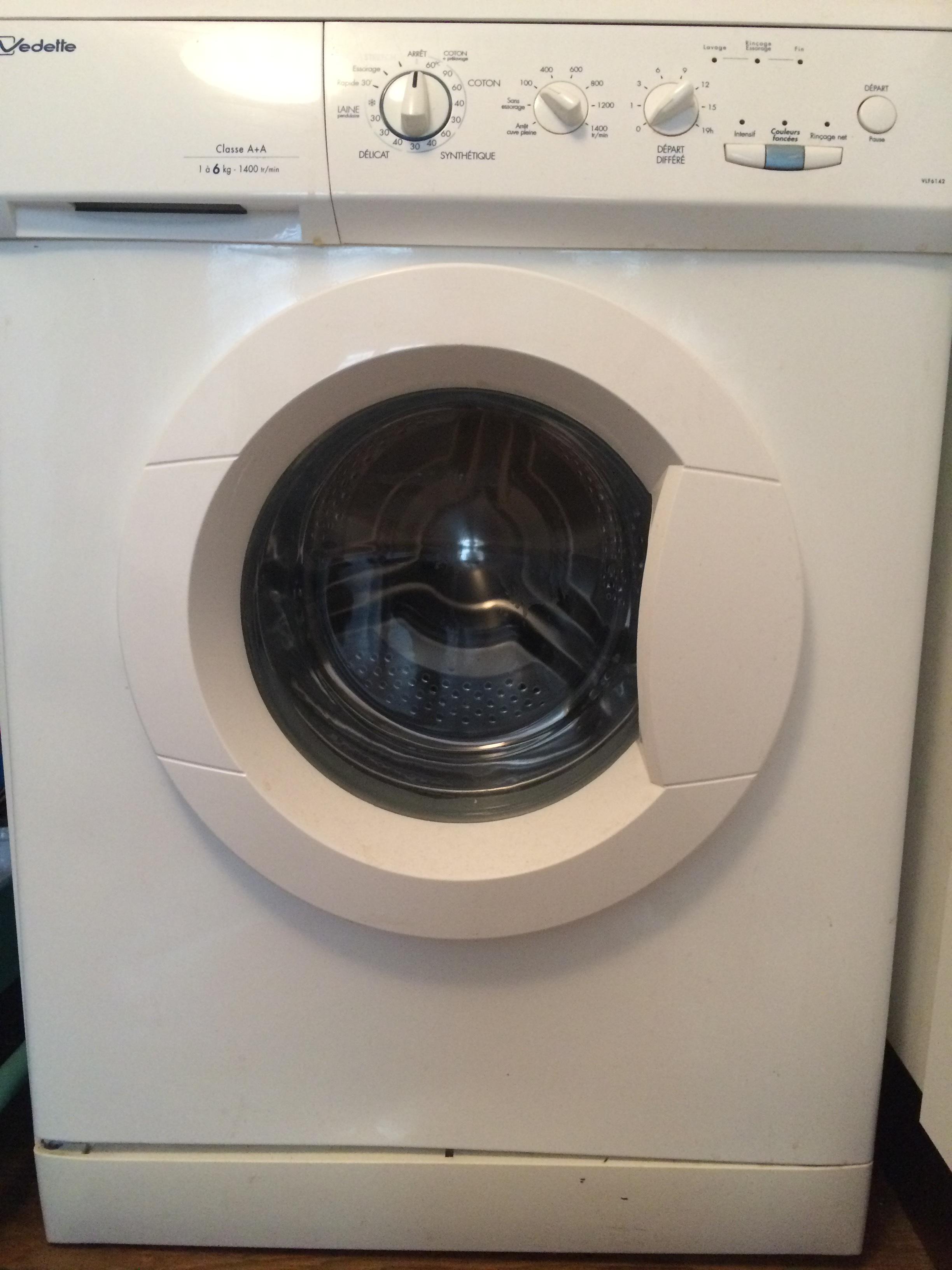

Bonjour mon lave linge prends l'eau lorsque je le lance puis s'arrête sans terminé le cycle après 16 mn de fonctionnement des la première vidange à ce moment là les voyants lavage- rinçage,essorage-fin se mettent à clignoter et il me faut positionner le bouton sur arrêt pour déverrouiller la porte.
Lorsque j'essaie de le relancer aussitôt il reste en sécurité il me faut alors le débrancher et relancer un programme pour qu'il reparte mais même le cycle 30mn n'est pas achevé et bien évidemment l'essorage ne se fait pas où que partiellement si je réussis à relancer le programme essorage.
Merci de votre aide.

bonsoir
dans un premier temps verifier le filtre de la pompe de vidange
pour cela declipser la plinthe du bas en facade de votre lave linge
le filtre est en bas a droite ,il se devisse
si il reste de l eau dans le tambour ecoper la
mettre des serviette et serpilliere devant la trappe car il a y d e l eau qui peu sortir
bonne soiree
myron
