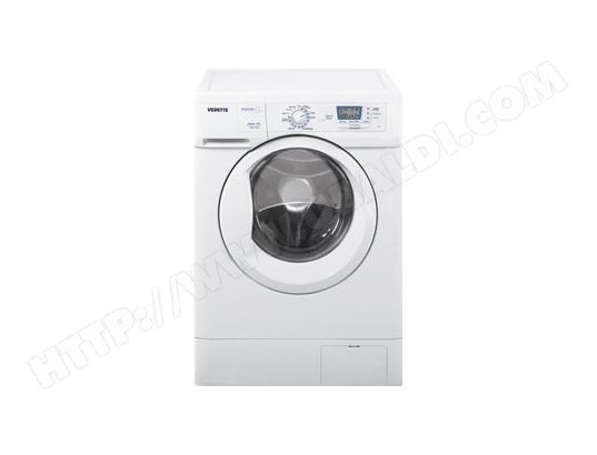

Bonjour,
Suite à des roulements HS, nous avons commencé à démonter la machine à laver. Cependant, nous sommes bloqués lorsque nous essayons de retirer le volant de la courroie, nous n'y arrivons pas du tout, ça ne bouge pas d'un milimètre. Auriez-vous une astuce pour nous s'il vous plaît ?
Aussi, nous avons remarqué en démontant le moteur que les roulements du moteur étaient complètement bloqués aussi, auriez-vous une référence pour les roulements moteur ?
Cordialement,
Bashi.

Myron Expert - 30 août. 15h54
vous etes bloque sur la piece 225 page 4 vue eclate lien // https://s3fs-sogedis.s3.eu-west-3.amazonaws.com/sogedis_pdf/VEDETTE%20VLF8126%20905330305.pdf // myron
Myron - 30 août. 15h55
pour le moteur roulement non detaille voir repere 306 page 4 vendu complet // myron Signaler ce contenu comme inapproprié
