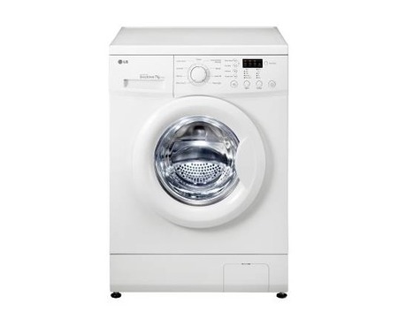

Publié le 17 oct. 16h27
L'eau n'arrive pas dans le bac de lavage, mais parfois elle arrive dans le bac pour adoucissant, et quand je mets de l'adoucissant ou il part vite ou il ne part pas du tout.
Je n'ai pas de code d'erreur ! au milieu du lavage la machine emet un signal (bip bip bip) ne tourne plus et reste clignoter.
NB: lorsque j'ajoute de l'eau, avec la bouteille, dans le bac de lavage la machine fonctionnne normalement.
D'avance Merci poour votre aide

Myron Expert - 17 oct. 17h00
bonsoir
demonter le dessus de votre apparel et controler vos electrovannes,elles se situent au dessus a gauche  (il y a deux bobines a controler)
bonne soiree
myron
la valeur motenne d une electrovanne a l ohmetre est de autour de 3 kohm

Myron - 17 oct. 19h23
bonsoir
juste en faisant des essais
mettre prelavage ouvrir votre tiroir lessive et regarder si l eau coule si oui vanne prelavage bonne
mettre lavage direct verifier dans le tiroir deux ou vous mettez la lessive si l eau coule si oui vanne bonne si eua coule pas c est de la que vient le probleme =soit electrovanne ,soit commande l electrovanne

johannacarez - 01 nov. 23h38
Merci et je suis sincèrement désolé pour le retard, quand a ma réponse.
En fait j'ai fait appel a un réparateur (très bien et surtout tres honnête) il juste nettoyé le filtre d'arrivée d'eau et ca m'a coûté 40 €. Et dire qu'un vendeur d'électro me disait "oui ce sont des machines prévu pour fonctionner 5 à 6 ans" et me proposait une machine à  799 €
Merci pour l'aide
