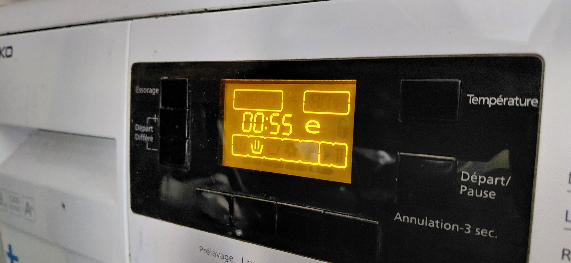

Bonjour impossible de trouver sur le net a quoi correpond l'erreur E55 pour un lave linge Beko model WMB 91241 voir photo ci jointe

Bonjour Lolo 25https://underdog.shop/blogs/pannes-entretien/code-erreur-lave-linge-beko?Voila la recherche des codes de pannes Beko. Vous avez du faire une erreur de lecture le E 55 n'existe pas ?? Sauf erreur. Le E 05 plutôt ?? Cordialement
lolo25 - 26 juin. 15h35
Bonjour merci pour la réponse mais le code affiché est en photo pour moi 00h55 e donc j en déduit 55 Signaler ce contenu comme inapproprié

00:55 correspond plutôt à une heure ou temps de fonctionnement. avez-vous essayé de débrancher la prise de votre lave vaisselle et la rebrancher environ 1 minute aprés ? parfois un reset suffit.
lolo25 - 27 juin. 17h01
Bonjour oui j ai même fais plusieurs fois et j ai aussi débranché la carte et le module de régulation Signaler ce contenu comme inapproprié

Bonjour,Je n’ai pas trouvé de correspondance fiable et officielle pour le code **E55** sur ce modèle précis de lave-linge Beko WMB91241.Avant de partir sur une panne, il faut d’abord confirmer que l’affichage indique bien **E55** et non un temps restant, par exemple **0:55** ou **1:55**, car sur certains afficheurs cela peut prêter à confusion.Si c’est bien un code erreur qui revient et que la machine ne lance plus correctement le programme, l’orientation la plus probable serait un problème lié au **moteur / rotation tambour / détection de vitesse**, donc à vérifier en priorité :1. Les charbons moteur, s’ils sont usés ou bloqués.2. Le connecteur moteur et le faisceau entre le moteur et la carte électronique.3. Le tachymètre moteur, qui sert à contrôler la vitesse de rotation.4. La courroie, si le tambour ne tourne plus correctement.5. La carte électronique, notamment la partie commande moteur, si tout le reste est correct.Débranchez bien l’appareil avant toute vérification.Vous pouvez aussi faire un test simple : lancez un essorage seul et regardez si le tambour tente de démarrer, s’il donne des à-coups, ou s’il ne bouge pas du tout.Si vous pouvez ajouter la photo de l’afficheur et préciser ce que fait la machine au démarrage du programme, cela aidera à confirmer s’il s’agit vraiment d’un code panne ou d’un affichage de durée.
lolo25 - 29 juin. 15h46
Bonjour merci beaucoup pour votre réponse très complète ! Moi aussi j'ai un doute mais le seul affichage que j'ai est en pièce jointe je vous le renvoi et en effet rien absolument rien ne se passe ou cela pourrait être le dispositif de vérification de verrouillage de la porte ? Signaler ce contenu comme inapproprié

Ci joint photo voir dans la description du problème Signaler ce contenu comme inapproprié
