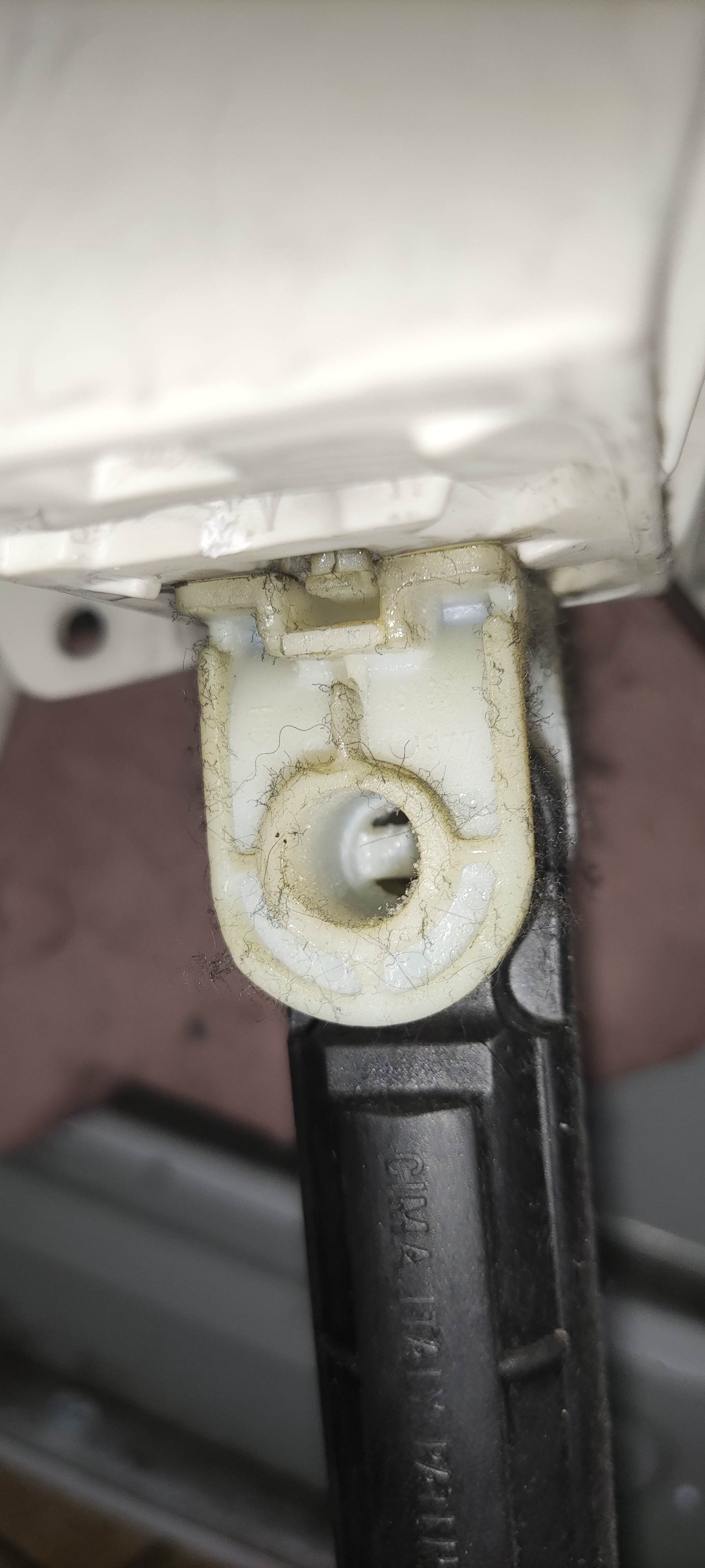

Je dois changer les amortisseurs de mon lave linge.
Mais après avoir regardé des vidéos je suis bien embêtée:
Il n'y a pas de panneaux latéral je n'ai accès que par l'arrière, et pas de goupille non plus sur la partie blanche
Comment enlever cet amortisseur svp
Par le dessous j'ai compris qu'il y avait une vis, mais la partie haute se défait comment ?
Merci de votre aide

la partie haute // au niveau liaison support plastique blanc amortisseur cuve au centre de cette piece vous une petite languette plastique avec un tournevis fin plat vous la baissé et vous pivoter l amortisseur // sinon la methode plus rustique pince multi vous pince le support amortisseur blanc superieur et vous un quart de tour a droite ou gch et vous descendez le support // l amortisseur et deboite // myron
