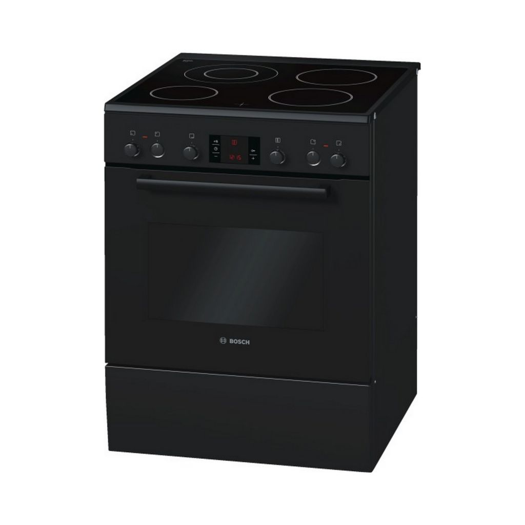

La panne de mon Four - Cuisinière BOSCH :
Mon four ne chauffait plus correctement en haut
La reparation de mon Four - Cuisinière :
le plus compliqué a été de sortir le four de son meuble car il fallait sortir le four et le débrancher de la prise.ensuite démontage du panneau arrièrerepérer et débrancher les cosses de la grilledévisser les 2 vis de la grille haute à l’arrière du panneaudévisser les 2 vis de la grille à l'intérieursortir la grille puis faire les opérations en sens inverse avec la nouvelle grille.
Le petit plus de christophe calone :
regarder le tuto sur le site de spareka
