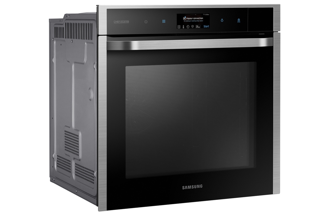

La panne de mon Four - Cuisinière SAMSUNG :
Mon four est tome en panne… les ventilateurs de la cuve ne fonctionnaient plus et il chauffait très mal.J,ai démonté mon four (6 vis à enlever) et j’ai constaté que la bobine du moteur du ventilateur place en haut de la cuve était bien grillé.
La reparation de mon Four - Cuisinière :
Le petit plus de Etienne35200 :
Facile à faire et assez rapide. Le plus embêtant c’est d’enlever le four de son emplacement.Malheureusement, le moteur n’est pas exactement le même que celui d’origine: les bornes de raccordement électrique ne sont pas située tout à fait au même endroit, et le moteur est beaucoup plus bruyant.
