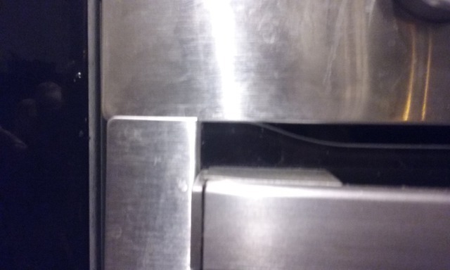

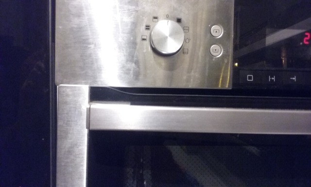

Arn0 - 05 nov. 21h36
Pas possible de photographier les charnières, la porte étant fermée et bloquée dans cette position. Voilà tout ce que je peux proposer comme image, montrant la position de la porte:
https://nsm09.casimages.com/img/2018/11/05//18110510340024454515982522.jpg
https://nsm09.casimages.com/img/2018/11/05//18110510340124454515982523.jpg
https://nsm09.casimages.com/img/2018/11/05//18110510340024454515982521.jpg

Myron - 05 nov. 21h47
bonsoir
suite a votre photo
je pense qu il faut lever la porte vers haut tout en ouvrant de facon a pouvoir acceder aux gonds qui bloquent les charnieres (il faut joue avec la porte et forcer un peu
votre probleme est simplement que la charniere de gauche et mal positionner dans le support charniere qui lui est fixé au four
bonne soiree
myon
