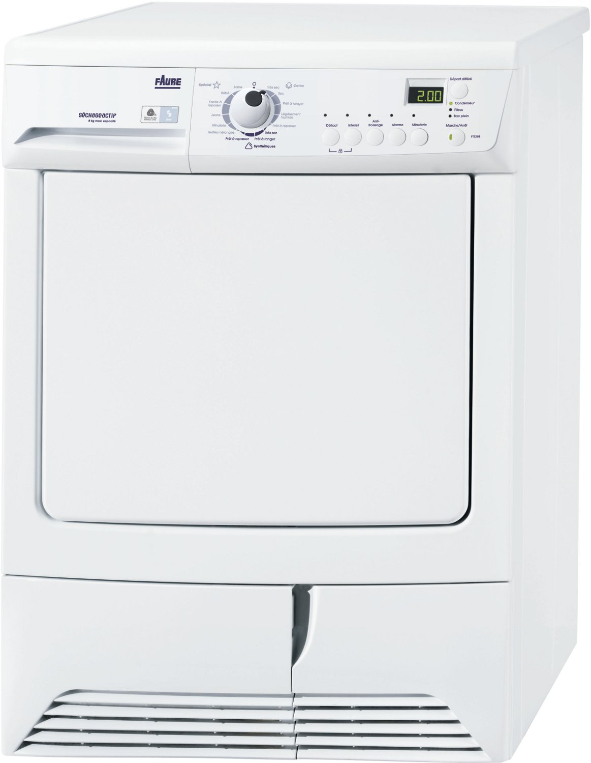

Code erreurE91 est afficher sur l'ecran,tous les boutons sur tableau de commande fonctionne sauf celui du changement de programme:coton,etc ,et le bouton lancement de programme clignote lentement.j'ai tout nettoyé l'interieur,mais le probleme persiste.je pense que cela provient de la carte electro de commande.Quant pensez-vous ? Ref: FDH82200PS 91609804602 FAURE seche-linge

bonjourvoici kle code erreur =E91 – ERREUR DE COMMUNICATION ENTRE L'IU ET LA CARTE ELECTRONIQUE PRINCIPALEIl existe un problème de communication entre l'interface utilisateur et la carte électronique principale.Le problème peut être dû au matériel (problème de connecteurs, comme une déconnexion de l'interface utilisateur ou de la carte principale) ou à une perturbation (rupture d'un câble).Dans ce cas, le cycle ne démarre pas si le problème est détecté au moment de la mise en marche.L'alarme s'affiche.Pour éliminer cette alarme, le cycle en cours doit être réinitialisé via le sélecteur, la touche Départ/Pause doit être actionnée en fin de cycle, ou la machine simplement éteinte. //// myronGyh - 08 nov. 21h05
Bonsoir,j'ai testé la continuité de chaque fils des connecteurs reliant les cartes electroniques,ainsi que les cartes au niveau de la connection.le problème persiste. Signaler ce contenu comme inappropriéMyron - 09 nov. 19h21
a non c est pas a ce niveau c est logiciel c est une carte a changer directememnt pas d autre solution //myron Signaler ce contenu comme inappropriéGyh - 09 nov. 19h44
Bonsoir,j'aurais bien aimé savoir laquelle des 2 cartes ou bien les 2 sont à changer .Merci Signaler ce contenu comme inappropriéMyron Expert - 09 nov. 20h45
on est plus sur un probleme lie a la carte e puissance (MODULE PROGRAMMÉ EDR16) mais effectivement il arrive (plus rarement) que les deux cartes peuvent poser probleme //myronGyh - 12 déc. 20h14
Bonsoir,j'ai changé la carte de puissance,sans résultat puis la carte commande et là, ça fonctionne mais un autre probleme survient,la pompe à chaleur ne se met pas en route,comme si elle n'etait pas alimentée, j'ai vérifié le condo,il est bon.Peut être faut il faire une manoeuvre pour synchroniser le tout.merci Signaler ce contenu comme inappropriéMyron - 13 déc. 14h14
le cablage sur la carte de puissance est bon bien connecte // myron Signaler ce contenu comme inappropriéGyh - 13 déc. 20h54
Bonsoir,oui j'ai reconnecté â l'identique le cablage et même remis l'ancienne carte de puissance.j'obtiens le meme resultat..grrr,merci de consacré du temps pour me repondre. Signaler ce contenu comme inappropriéMyron - 14 déc. 13h51
c est quoi les reference des pieces que vous avez commande // myron Signaler ce contenu comme inappropriéGyh - 14 déc. 21h19
Bonsoir voici les références pour le sèche linge :fdh82200ps 91609804602 Module d'affichage:8079758226,electrolux,module de puissance:14012689524/6(ref:203672). Signaler ce contenu comme inappropriéMyron - 16 déc. 17h05
bien suite a verfication des pieces la carte de commande c est kla bonne piece // par contre la carte de puissance que vous avez 14012689524/6 c est un carte non programme est elle se monte sur le numero de produit 91609804603 /04 /05 /// pour moi avec votre numero de produit 91609804602 il faut la carte 97391609804602/2 //// myron Signaler ce contenu comme inappropriéMyron - 16 déc. 17h05
la carte de puissance qu j ai specifie est programmé // myron Signaler ce contenu comme inappropriéGyh - 18 déc. 10h46
Bonjour Myron,as tu un site ou je peux trouver cette carte car j'ai fais le tour de tous les sites et le seul c'est electrolux mais il est indisponible.Merci Signaler ce contenu comme inappropriéMyron - 18 déc. 11h07
la carte de puissance est specifique est malheureusement il n y a que electrolux qui peut vous la fournir meme sur mes sites pro j ai un delais de 3 semaines /// https://shop.electrolux.fr/lavage/seche-linge/electroniques/electronique-configur-e-edr16-sahara50/p/973916098046022 // myron Signaler ce contenu comme inappropriéMyron - 18 déc. 11h07
