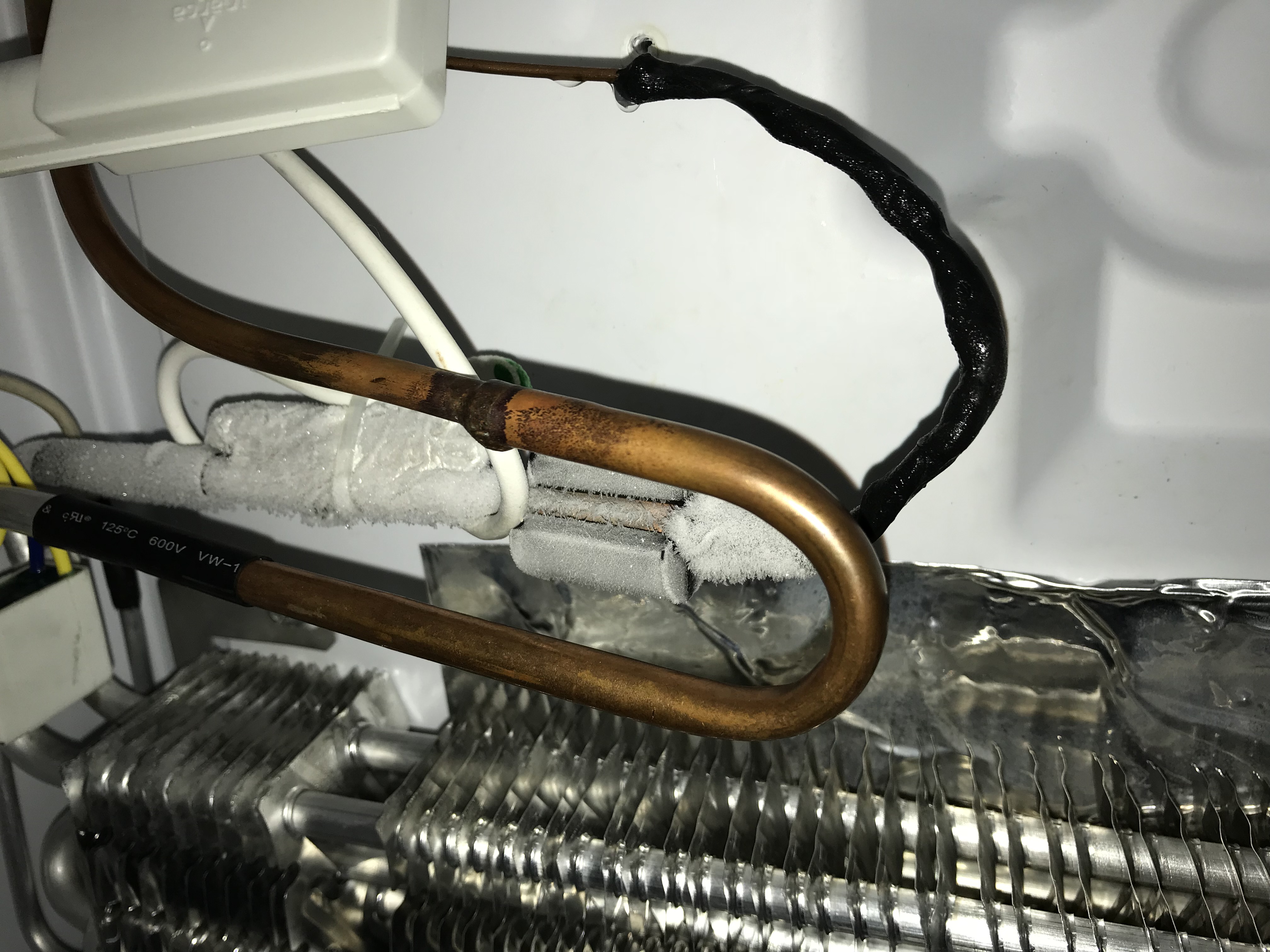

Myron - 08 déc. 21h29
bonsoir
pour etre le plus performant possible dans le diag surtout sur un froid ventile
faites nous des photos du bloc de glace ou il se situe vue ensemble evaporateur et vue rapproche a 50 pourcent
on pourra etre plus precis et vous donner notre avis technique
bonne soiree
myron

Sebbobo - 08 déc. 23h40
et ci joint la vue d'ensemble evaporateur
http://nsm07.casimages.com/img/2017/12/08//17120811570223478315407354.jpg
Signaler ce contenu comme inapproprié
0
Sebbobo - 08 déc. 23h44
desole j'ai poste la meme que precedement voici lensemble evaporateur
http://nsm07.casimages.com/img/2017/12/09//17120912210423478315407359.jpg

Repamax - 09 déc. 07h58
Bonjour
pour moi c est un problème de circuit manque de gaz ou compresseur hs
mais pour faire un vrai diagnostic il faut faire appel à un professionnel
bonne journée
