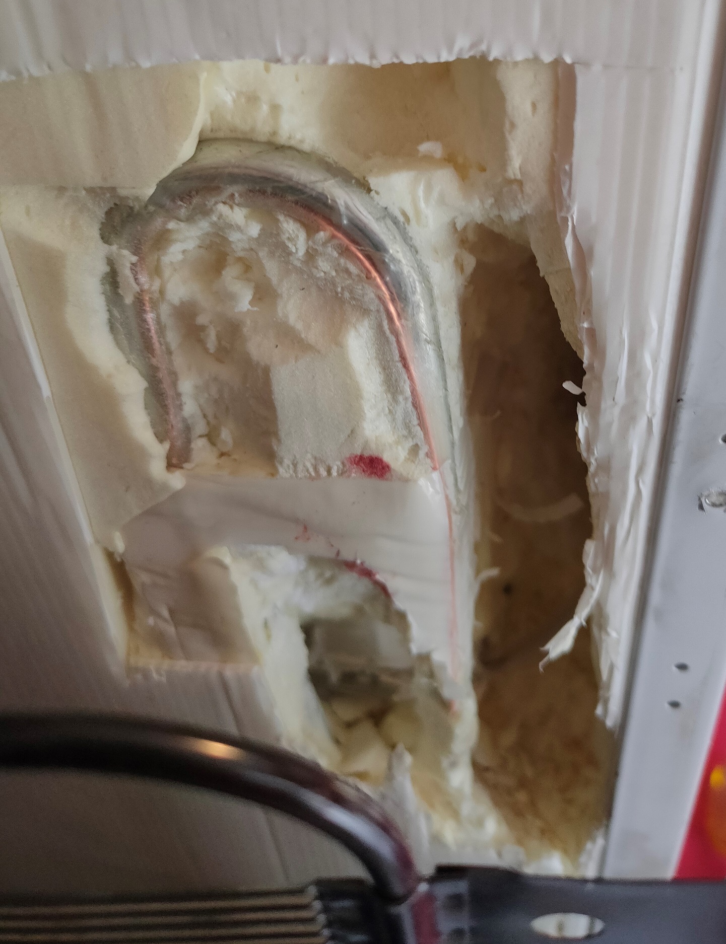

tracerbox - 03 juil. 19h48
Bonsoir,
Voilà j'ai changé la sonde mais pas ans mal...
impossible de la retirer alors j'ai suivi les indications du lien plus haut mais même avec cela ça n'a pas été facile.
j'ai découpé l'isolant arriére droit (quand on regarde l'appareil depuis derrière) près du bord pour tomber sur la gaine qui contient la sonde.
j'ai fini par tomber dessus j'ai découpé la gaine sur 2 cm et tirer le bout de la sonde qui devait être de 10cm. j'ai injecté du W32 dans la gaine et j'ai fini par retirer cette fichue sonde
J'ai enfilé la nouvelle en la lubrifiant de Paic et fini par arriver au bout de la gaine découpée. a ce niveau la sonde ne voulait plus avancer sur les 10cm qui restaient...GGGGRRRRRRRR.
perdu pour perdu je me suis aidé d'un multiprise en pinçant le bout de la sonde et fini par tirer le petit bout qui manquait.
Ensuite il a fallut passer  dans le bout de gaine coupé et ça sans plier la sonde. Bref le frigo tourne, ça chauffe derrière, j'éspère que ça fait du froid dedans car je l'ai rebranché il y a 30 minutes de cela. j'ai fait une photo mais on ne voit rien. il faudrait que je fasse un croquis. C'est scandaleux qu'un fabricant fasse un frigo jetable car c'est bien ce qui ce serait passé si un réparateur était venu.
