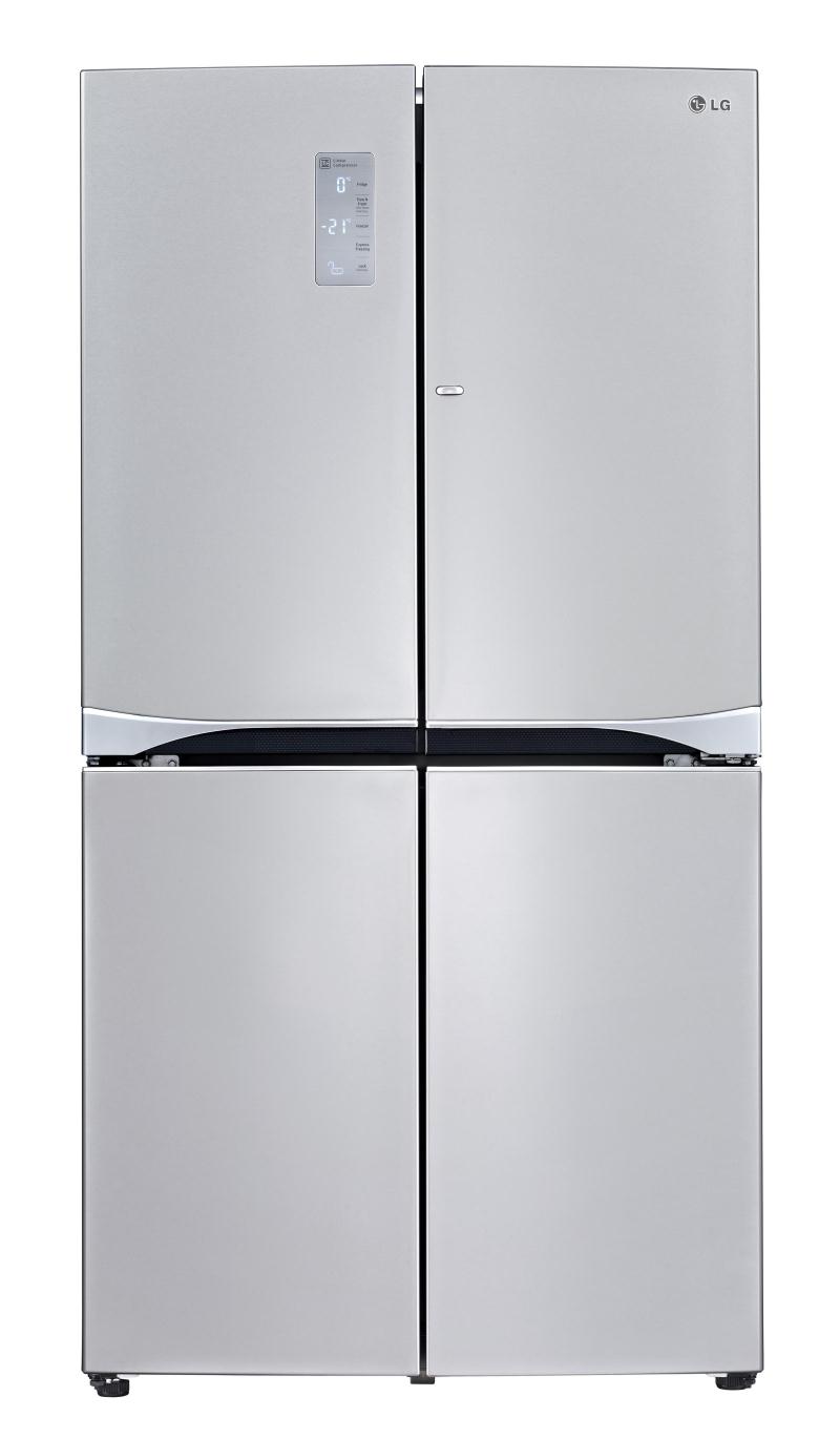

Bonjour
mon frigo americain  LG GRL 1977 QQA fait beaucoup de givre dans le bac a glaçons quand j'ouvre la porte du congelateur ça frotte
de plus quand je demande des glaçons c'est de la glace pilée qui sort alors que les glaçons sont bien formés
merci de votre aide
