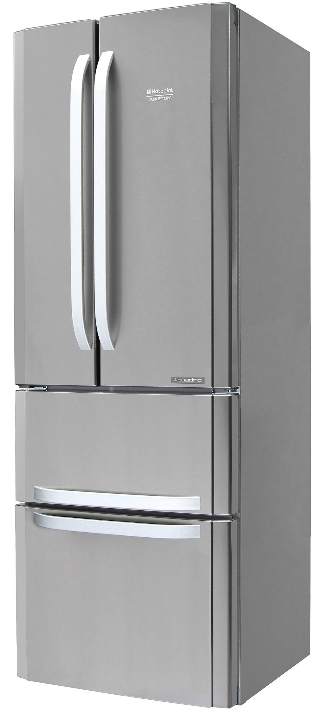

mon refrigerateur combi fonctionne bien pendant 8 jours environ puis s'arrete de faire du froid
le congelateur continue de fonctionner .Je le debranche 2 ou 3 jours                                     .Rebranché il refontionne pendant 8 jours et ainsi de suite,,,,,
  est ce la resistance de dégivrage qui est défectueuse ?
d'avance merci pour votre réponse
Aidez , proposez une solution

Bonjour
oui je pense que vous avez un problème de dégivrage
démonter le carter dans le congélateur pour Vérifier la rèsistance,fusible thermique et sonde
 bonne journée
