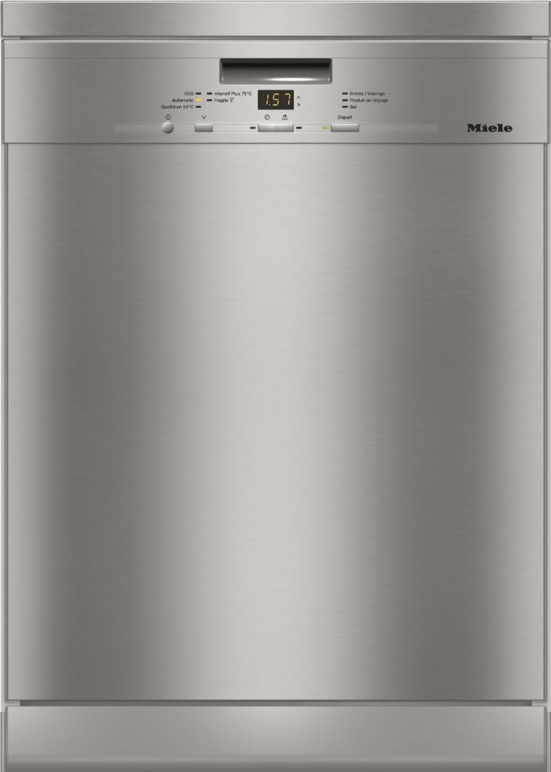

je change de cuisine, et mon lave vaisselle miele G 641 SC Plus qui était sous l'evier avec le dessus enlevé, va se retrouver installé sans rien au dessus.
j'ai gardé le plateau superieur, mais je ne sais pas comment le remonter ...
pouriez vous me donner quelques conseils ?

Bonjour
il a 2 vis à remettre sur la parti avant ( trou accessible quand vous ouvrez la porte
et la parti arrière du plateau se glisse dans des encanchez
bonne journée
