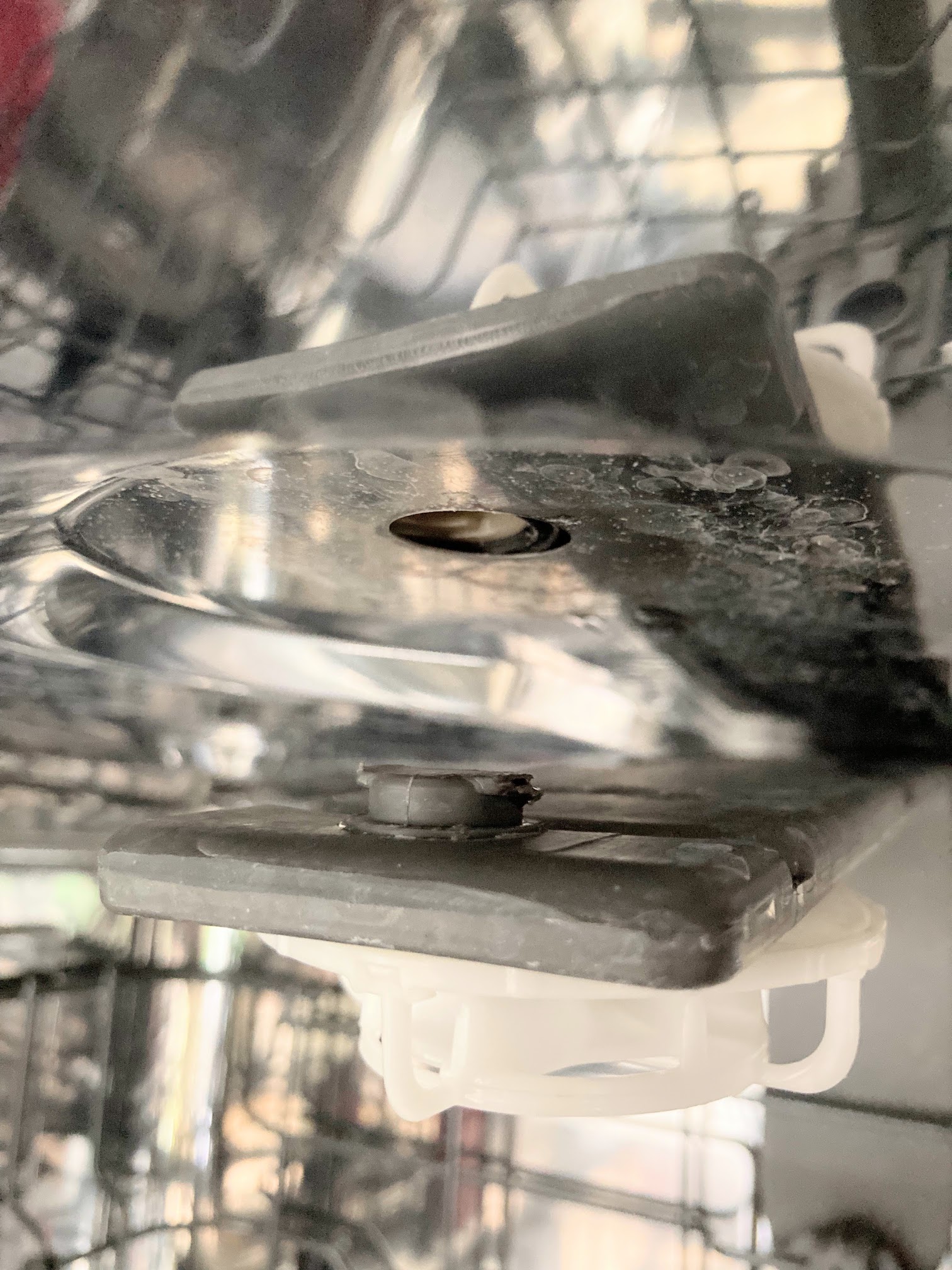

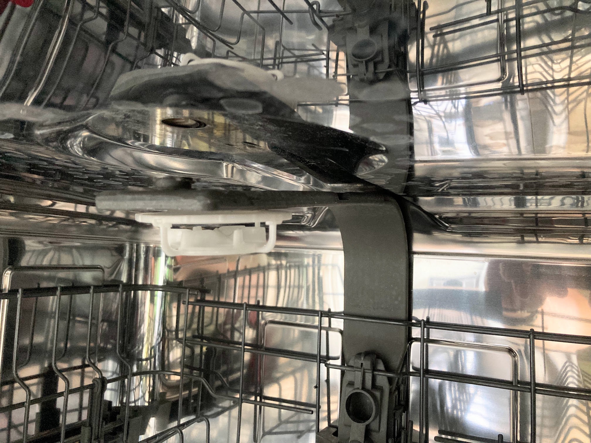

La douche de mon lave-vaisselle Whirlpool est détachée, et frotte à chaque fois que j'ouvre mon compartiment à couverts. Quand je la repousse dans le trou, elle retombe. Comment la réparer ? Faut-il des pièces détachées ? Merci.

il vous faut cette piece // https://www.spareka.fr/electromenager/spem4777381-electromenager-whirlpool-2089230.html // et a verfier mais le clips de fixation superieur qui se fixe dans le plafond pour tenir la durite equerre /// https://www.spareka.fr/electromenager/spem5310741-electromenager-whirlpool-3411358.html /// myron

Bonjour, Il m'a suffi de sortir le lave-vaisselle et de revisser la douche en passant par le dessus. Signaler ce contenu comme inapproprié

Ok merci, c'est bien ce qu'il me semblait, il suffit de revisser. Bon dimanche. Signaler ce contenu comme inapproprié

demonter le top le dessus fixe par deux vis a l arriere et se tire sur ll arriere // apres il peut y avvoir de l isolant phonique souleve et vous aurez le clips qui se positionne sur la durite et quart de tour il arrive que le pastique soit abime mais souvent c est juste deboite // myron
