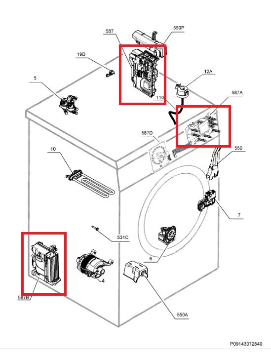

Je n'arrive pas à interpeter laquelle de ces cartes serait HS:
- La carte d'alimentation (convertisseur) qui recoit la prise 230v et converti sous plusieurs tensions
- la carte electronique (qui contient la programmation)
- La carte du module d'affichage (panneau de controle qui gere le tactile et l'affichage)
Est ce que vous avez une idée ?

Oui, j'ai vu ce mode sur la documentation.Si le mode enfant etait activé, le Voyant Sécurité enfants avec le symbole du Cadenas devrait apparaitre allumé mais ce n'est pas le cas.le symbole avec le cadenas est bien éteint.Nous n'avons pas activé ce mode.Si celui-ci était activé, nous ne pourrions pas fermer le Hublot.Nous pouvons fermer le hublot.Ceci n'expliquerait pas non plus le reboot de la machine.J'aurais tellement aimé que ce soit ce souci, mais ce n'est pas le cas. Signaler ce contenu comme inapproprié

Pour ceux à qui cela est arrivé sur ce modèleJ'ai résolu le souci en débranchant 1 heure le lave linge et en le rebranchant.Cela a permis de vider les self (bobines) et les condo (condensateurs) de l'écran tactile = écran tactile opérationnel qui repart pour un tour.Si cela se reproduits trop souvent, je regarderai si un condensateur d'une des cartes n'est pas gondolé.Je considère comme résolu ce souci.Merci encore pour vos réponses Signaler ce contenu comme inapproprié
