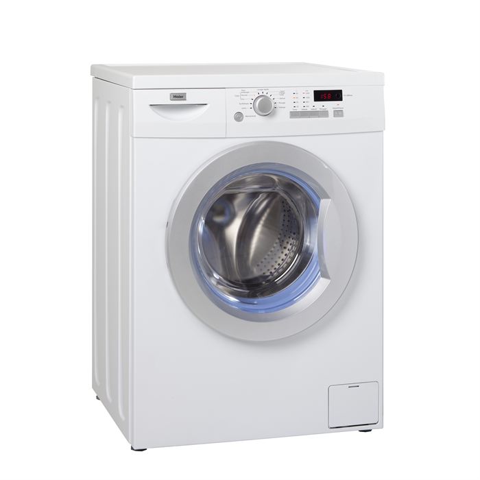

La panne de mon Lave-linge HAIER :
Le moteur ne tourne plus et erreur 7
La reparation de mon Lave-linge :
J'ai couché la machine sur le coté et démonté les charbons de moteur, un était complètement hs.Je les ait remplacés les deux et c'est reparti.
Le petit plus de GéGé :
Il est préférable de sortir le moteur( deux vis) et de changer ensuite les charbons
