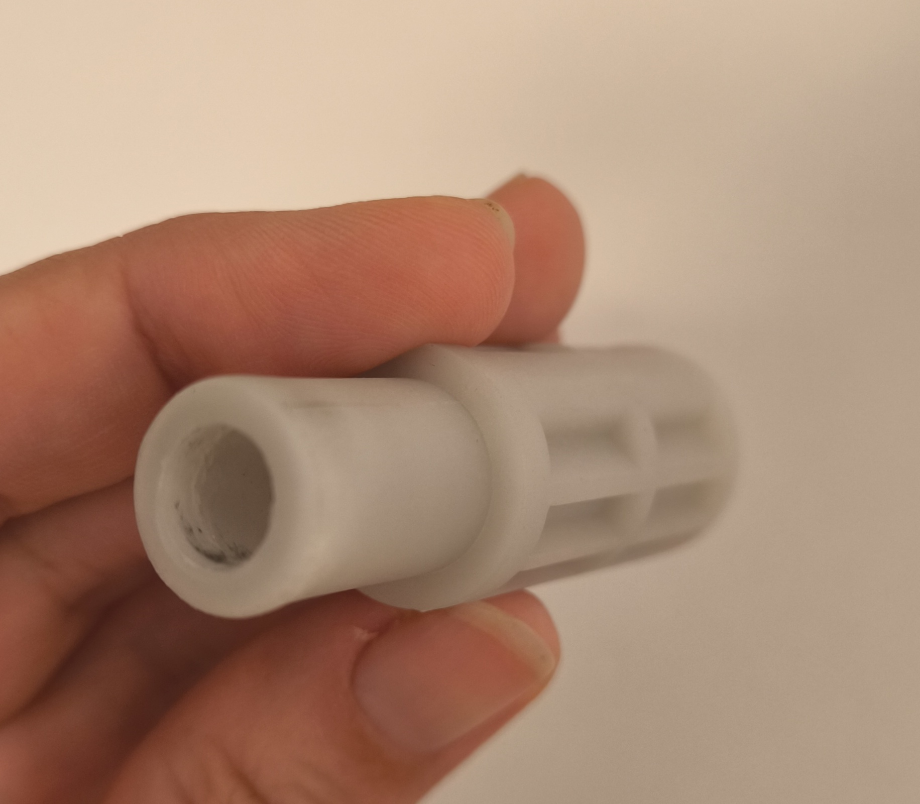

Bonjour,
Est-ce que quelqu'un sait si cette pièce trouvée sous mon lave-linge est indispensable à son bon fonctionnement ? Ca m'embêterait de faire intervenir un technicien pour (presque) rien !
D'avance merci :)

Myron Expert - 01 juil. 21h41
vous pouvez conserver ou mettre ala poubelle c est un guide entretoise de vis de fixation de bridage vous devez en avoir 4 /// sert bloquer la cuve durant le transport /// myron
Leasomo - 02 juil. 04h13
Ok c'est noté ! Merci infiniment pour votre réponse Myron :) Signaler ce contenu comme inapproprié
